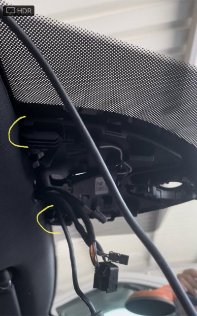

Tekrardan merhaba . Şuan şerit takip uyumlu cam takıldı ama sizde de oldu mu bilmiyorum ama kodiaq ta beklemediğim bir sorun çıktı. Ön camdaki braketin üst kısmı tavan döşemesine denk geldi . Camı koymak için mecburen tırnak kısımlarına gelen tavan döşemesi az kesildi ama daha sonrada kamera döşemeye denk geldi ama artık kesemeden koyduk ki kapakların kodunu bilmediğim için sipariş verememiştim . Ne kadar kesileceğini tahmin edemedik . Sonuçta fotodaki yerler hafif kesildik, o durumda kaldı . Kapak kodlarını bulduk sonra. Ama şimdi takmak için kesilmesi lazım ama cam var keb nasıl kesilir . Döşemeciler düzgün bir şekilde kesebilirmi tedirginim aslında ama artık bir şekilde olacak inşallah .

hocam oncelikle hayirli olsun
golflerde oranin devaminda arac ic aydinlatmalari geliyor hemen dediginiz yerde bi trim var onu cikartinca problem olmuyor bosluk saglaniyor
dosemeyi bence kestirmeyin kucuk plastik spiralleri ile triminizi traslayin derim ben tabi tirnaklar var mi geldigi yerler neresi onlari bilmeden konusuyorum

hocam vw modellerinde o kısım açık gelir. fakat skoda modellerinde kesmek şart. kesilen kısım kapak altında kalacaktır. sorun edilecek bir şey yok . tabiki bence :)

Döşemeyi keseceğinize tırnakları oturacak şekilde kapağı traşlasanız olmuyor mu acaba? İki türlü de görünmeyecek o kısım sanırım.
olmaz kapak açıkta kalıyor. altta kalan döşemenin kimseye yararı yok . kapak temiz kesilecek malzemeden değil. göze batar.

Teşekkürler . Bakalım gelsin trimler o zaman bir karar vereceğim . Sanki döşemeyi kesmek daha iyi olacak gibi . Hem de kablolar için bir yer açılmış olacak gibi.
maket
maket bıçağı ile hocam. temiz kesiliyor.
Bende öyle düşündüm ama bistüri ile kumaşı daha kolay kestiklerini gördüm . bu da kumaş ve mukavva benzeri bir şey . Bende bistüri daha iyi olur diye düşümdüm. Aslında servisde sanırım kaporta makası ile kestiler düzgün oldu . ama cam yoktu kolay oldu şekil vermesi kolay olmuştu.

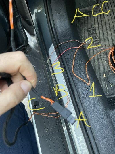

Tekrardan selamlar . Şerit takiple ACC kablolarını takacağım. Hangi kablolar nereye tam çıkaramadım . Tahmin ettiğim oldu ama emin olamadım . Fotoğraf üzerinden yardımcı olabilir misiniz . Birde şerit takipten gelen daha kısa bir yeşil kablo var onu hiç anlamadım .
Acc den gelen ; 2 no gateway e
1 ile C birbirine bağlanacak
3 acc elektirik
A boşta ?
yeşil kablo 32 elektirik ?
