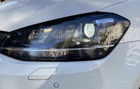

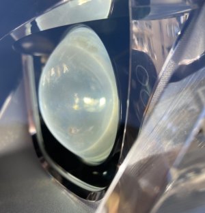

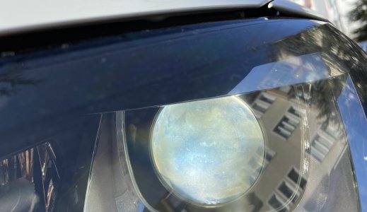

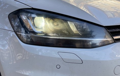

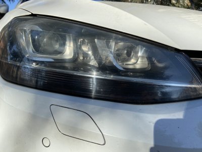

Fotoğraflarda görüldüğü üzere sağ farda sararma mevcut her iki mercek şeffaflığını kaybetmiş hangi xenonu takarsam takayım performans alabileceğimi düşünmüyorum. Aynı şeyle karşılaşsanız yapacağınız şey ne olurdu? Bu saatten sonra pire için yorganı yakıp aracımı satmayı bile düşünür hale geldim gece araç sürüşü kabus oldu artık. Bu farların xenonlu olmayanı yok mu xenon ampülün ısınmasından kaynaklı oluyor sanırım. Xenonun yerine led vs far konusunda cahilliğimin kusuruna bakmayın.
Aynı sıkıntıyı ben dahil tüm Bi-Xenon farlı araç sahipleri yaşıyor.,
Benim ki 2018 yılında garantiden değişti., değişim sonrası far anahtarını (auto mode) artık kullanmıyorum., sadece hava kararınca manuel olarak açıyorum., buna rağmen 4. yılın sonunda merceklerde yine lekelenmeler başladı.,
VW veya far üreticisi Valeo Mk7 bi-xenon farların iç havalandırmasında iyileştirme yapmadığı sürece bu sorun böyle devam edecek.,
Tek çözüm; her 4-5 sene de bir yeni far seti alıp değiştirmek., saçma geliyor biliyorum ama yapacak başka bir şey yok.
Not: farın dış yüzeyinin sararması ayrı bir konu., sararma olmasının sebebi dış etmenler., kostikli yıkama şampuanları vs.. bmw vs.. markadan bağımsız farları cila/wax vs.. bir ürünle korumazsanız her markada sararma yaşanır., onun çözümü basit.

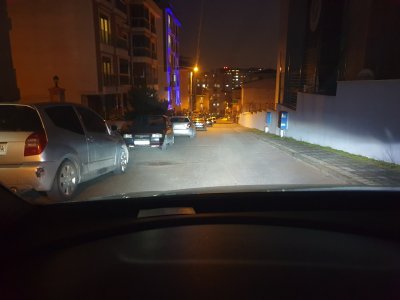

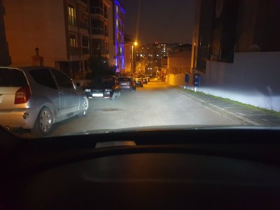

Golf 7 2013 higline Bi xenon farlarin Aydinlatmasi nasil arkadaslar

2015 aracımdaki fabrika xenonlardan en az iki kat iyi durumda şu an yeni ışık otomotivden night breaker siparişi veriyorum çifti 2701 lira mesajınız tam üstüne denk geldi. Bugün sararan farı dıştan temizlettim farı açtırmadan bir de bu ampüllerle deneyelim bakalım. Biraz iyileşti gibi inşallah kısa sürede yine sararmaz.
