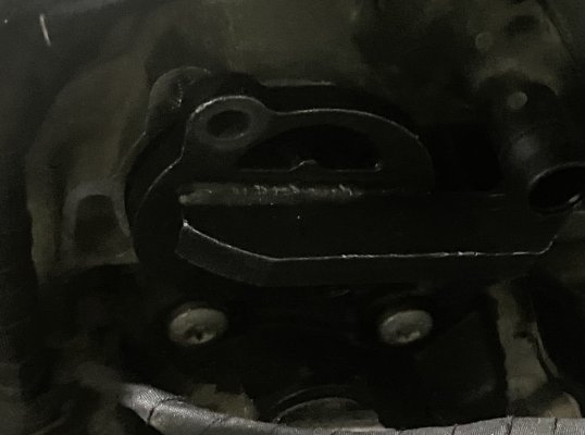

sorun kesinlikle trigerin sente ayarından. 1.2tsi motorun 105lik-110luk versiyonu bile var. Sanayide eline tek aparat alıp 1.2tsi-1.4tsi sente ayarı yapanlar var 1.2tsi sente aparatı farklı 1.4tsi sente aparatı farklı. Aynı durum Ankara'da başıma geldi. Trigeri değiştirdim vites düşürürken resmen silkeliyordu aracımın içinde bariz konfor kaybı vardı. Ankara'da işinin ehli başka bir servise götürdüm sente ayarıyla çözüldü. .Ek olarak devirdaim bölümünün olduğu yerden sentem ne kadar kaçık çıktı fotosunu bırakıyorum. Umarım yardımcı olmuşumdur.
Foto için açıklama: Aparat yerinde takılı fakat vida geçip kitlemesinin oturduğu yere bakın. Resmen senteyi kafasına göre ayarlamışlardı.Normade o vida sıkma yerine delikleri tam karşılaması gerek.

trigeri değiştiren ustalar da 1.2tsi-1.4tsi için değişim yaptığı sente aparatı aynı zannediyorlar. Sokak arası ustaları tsi motora triger değiştirise olacağı budur. Aracı yetkili servise çekip sente ayarı yapılmasını talep edin. Gerekirse tekrar triger değiştirsinler ama motoru açtırmayın. Sorununuz %100 sente ayarı. 2015 modele kadar olan tsi motorlarda golfte 105hp lik poloda 90hp ama yağ filtresi üstte olan modeli zincirli olan model. Sizin araç 2015 ortası golfte gelen 110hp lik 1.2 tsi poloda gelen 90hp lik yağ filtresi allta olan yani kayışlı olan model. O motor açacaz diyen ustaların yanına bile uğramayın hangi ildeyseniz ben doğru servisi önereyim.
