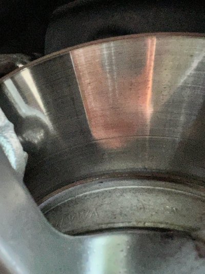

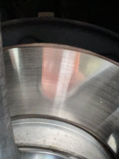

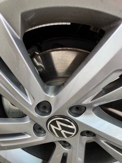

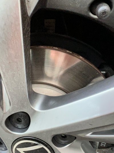

Merhabalar, diskleri ekledim, evet sagdaki cizik gozle goruluyor ancak bunun cozumu tum on takim disk balata degisimi cok tuzluya mal oluyor, gorusleriniz ve cozum icin tavsiyeleriniz ricadir. Tesekkurler.
    177.6 KB · Görüntüleme: 64
    133.7 KB · Görüntüleme: 64
Az once aradilar, on disk-balata setinin degisimi icin, iscilik almadan ve parcada %10 iskonto yaparak benden 3741TL istiyorlar, cilginlik.. Sizce diskleri tornaya vermeli miyim ?

Ses diskin çizikliğinden kaynaklı değil balataların sertliğinden veya balata tozunun tahliyesinin sağlıklı gerçekleşmemesinden kaynaklı. Balatalar değişsin serviste ses gider. Zamanla o diskin çizik olan yeri aşınmayla düzelecektir. Ama j kodlu balata değil pahalı olan 1. Sınıf taktırın

Diskler çok parlak ? disk kalitesiz gibi görünüyor. birde metal tozu çok olan balata demir demire sürtüyor etkisi. En mantıklısı servis karşılamayacaksa hella pagid balata denenmesi.. Ben aracı 2.el aldığımda sahibi ferodo taktırmıştı 1.5 sene 10 bin km de alışmadı ötme devam etti diskte çok az fatura ve belirgin çizikler vardı. sadece balata taktım hella aldım çok memnunum hella da öterse hella disk de takılır takım olur kökten çözüm. Servisin verdiği fiyatın yarısına özel servis yapar.
