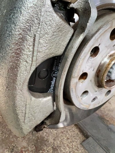

Konuyu sonuclandirmak adina, size durumu nasil cozdugumu anlatmak istiyorum.
Bildiginiz gibi konuyla ilgili en son Dogus, Altur'un dedigi inceleme gecerlidir dedi ve bir daha telefonlarima cikmadi. Onlara gore bu benden kaynakli bir durumdu, cozumleri de full disk-balata degisimiydi, ben konuyla ilgili ayrica VW ana merkezine de mail atmistim ancak onlarda Dogus'tan taraf oldu ve istegimi geri cevirdi.
Tum bu yaklasim acikcasi VW Grup icin kocaman bir eksi yazdi.
Daha once Mercedes ve BMW gibi premium markalar da kullandim, kullanan arkadaslarim, yetkili servis sahibi tanidiklarim bu olayi duyduklarinda inanamadilar, 10bin km doldurmamis, 1 yasinda araclarda boyle bir yaklasim tabiki de kabul edilemez.
Herneyse, gelelim benim cozumume.
Tanidigim guvendigim bir ustayla araci inceledik ve disklerde bir sorun olmadigina, sorunun tamamen balata kaynakli olduguna hatta diskteki cizigide balatanin yaptigi kanaatine vardik (Actigimizda, balata ustunde diski cizen kisim goruluyordu). Cozum olarak, Brembo balata kullanmaya karar verdik ancak Brembo yu hicbir sekilde TR'de bulamadik. Bu arada ATE, Zimmermann, EBC gibi kaliteli balata ureten hicbir markanin Golf 8 balatasi TR de yok maalesef :(
Uzun lafin kisasi, urunu yurtdisindan getirttim ve cok sukur ses kesildi.
Umarim kimse VAG Grup balatasi ile sorun yasamaz ve yasayan olursada bu bir yol gosterici olur, isteyen arkadaslarla balata kodunu ve aldigim siteyi, sureci paylasabilirim.
Herkese sevgiler

Merhaba arkadaslar,
Oncelikle bu surecte konuya ilgi gosteren, yorumlarini paylasan tum Golf sever forumdaslara tesekkurlerimi iletmek istiyorum, iyiki varsiniz.
Herkese sevgiler

On Balata OEN kodu : 5WA698151A
On Fren Diski OEN kodu: 5Q0615301H
Kullandigim Brembo Balata : P 85 182
