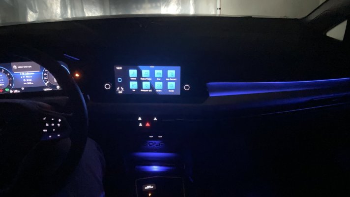

Merhabalar, aracım için saklama gözüne led ambians aydınlatması aldım. 1 numaralı pine C70, 2 numaralı pine C25, 4 numaralı pine ise GND olacak şekilde pinlerimi çaktım ve BCM'ye taktım. Kodlamayı OBDeleven 11 ile sfd kilidini bir sorundan dolayı yapamadım.
çok güzel olmuş güle güle kullanın malzemelerini nereden temin etttiniz hocam fiyat olarak ne kadara mal oldu öğrenebilirmiyiz özel değilse
Malzemeleri servis yedek parçadan tedarik ettim. Kablo, Kodlama ve montaj bana ait oldu. Orada iki ışık var, biri saklama gözü diğer ise kablosuz şarj aydınlatması.
