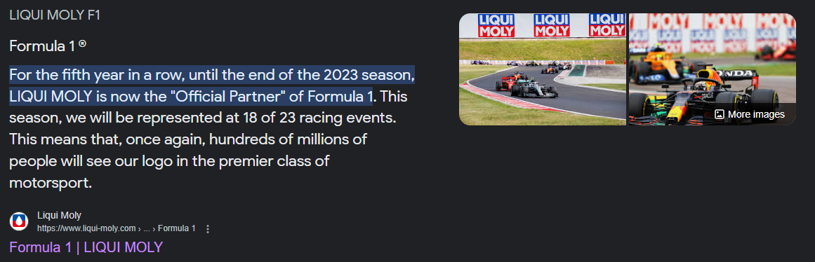

Liqui Moly takımların değil direkt F1'in resmi ana sponsorlarından birisi, hem de üst üste 5 yıldır :)
Ayrıca Moto GP ve diğer birçok motor sporlarında da sıkça rastlıyorum.
Kaynak: https://www.liqui-moly.com/en/compa...t=Formula 1 ®,the premier class of motorsport.

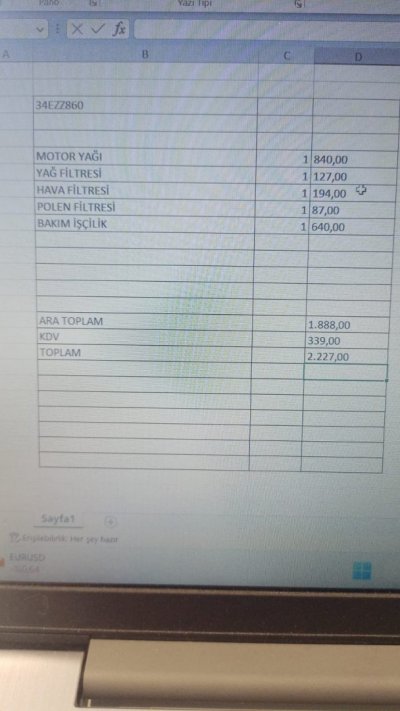

Bu arada Kartal Bosch cardan aldığım fiyat.
Yağ olarak Shell.

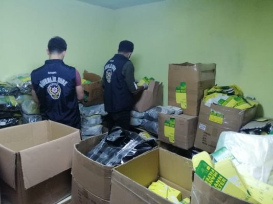

Filtre de Mann ve Mahle en iyi iki marka Mann da piyasanın yarısından fazlası sahte sık sık baskın yapılıyor. Merdiven altı üretimi çok, Filtron Bosch dan iyi fiyat performans açısından.

Shell istasyonları yağları herhangi bir yerden alamaz yakıtı ve perakende aldığınız tüm ürünler shell markasının sorumluluğunda istasyonu kapatırlar. Girişi belli satılan ürün belli otomasyon yakıtından satılan iğneye kadar kontrol ediliyor.

Yetkili servis içindi benim yorumum ama doğrudur sizin dediğinizde. Polomuzda var. Bugün fiyat aldım servisten. 32 binde 2019 model standart bakım + bujiler için indirimli 5800 tl istediler. Ben bi düşünim size dönerim diyip kapadım :).
