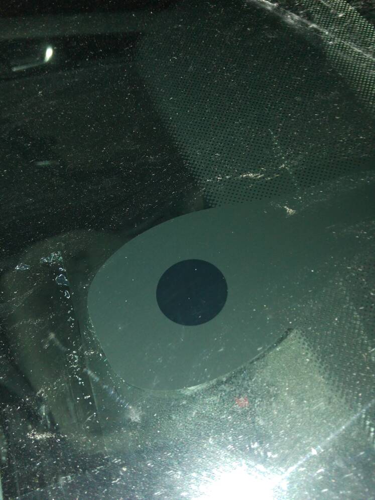

Bu resimdeki NEM SENSORU mü acaba? Aracim 1.6 tdi comfortline 2012 golf 7.
Far yagmur nem sensoru uyarmi buna?
Hocam far yağmur sensoru uyar aracınıza.
