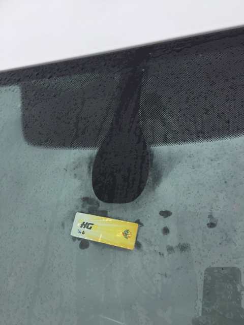

[mention=22]fcsrn[/mention] hocamızın teknik,@mse hocamızın lojistik destekleri sayesinde lvnt17 hocamızın 2014 model 1.2 tsi comfortline manuel aracına far & yağmur sensörünü Monte ettik. Ayrıca rain closingi aktif ettik ve sorunsuz bir şekilde çalıştı. Emeği geçen herkese çok teşekkür ederiz.
Öncesi
Sonrası

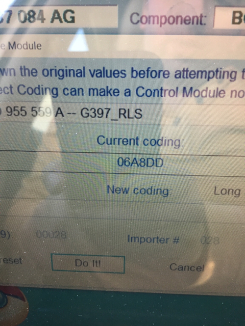

Buda rain closing kodlamamız
