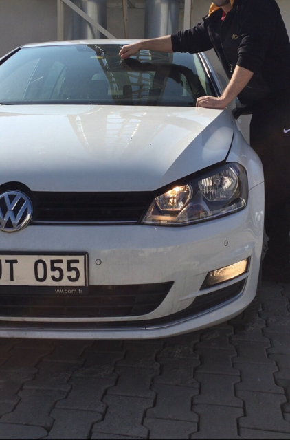

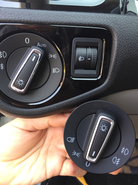

@lvnt17 hocamızın aracına far anahtarı montajını bugün yaptık. Donamımı tamamlamış olduk.
Öncesi
Sonrası
Bu da far anahtarı eskisinden daha şık. krom kısmı daha parlak.
Muhammed ve Eren hocama çok teşekkür ederiz [emoji4] sırada 6,5 '' ekran var...
