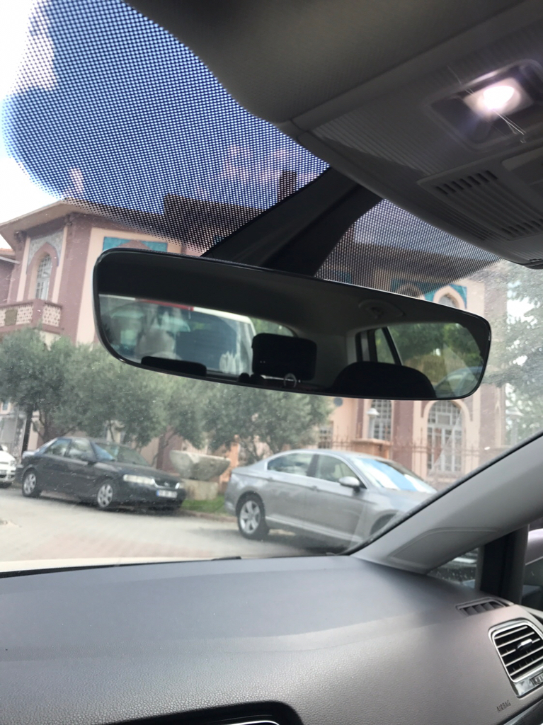

Işık yansıyor pek anlamadım birazdan flaşlı çekip yollarım
Hocam aracınızda malesef yağmur sensörü mevcut degil. Fasilali silecek var saniyeli silme
Teşekkürler bana yanlış tanıtmışlar arabayı hiç kullanmadığım bişi
Işık görüş paket olsa dikiz aynası şu şekilde olur

Cümleten selamün aleyküm..Bu uygulamayı bende yapmak istiyorum.Araç golf 7 midline plus fakat ayna arkası fotoda anlatılan gibi değil..sadece aynanın cama yapıştığı kök kısım var.buna yapamazmıyız acaba :(
Cümleten selamün aleyküm..Bu uygulamayı bende yapmak istiyorum.Araç golf 7 midline plus fakat ayna arkası fotoda anlatılan gibi değil..sadece aynanın cama yapıştığı kök kısım var.buna yapamazmıyız acaba [emoji20]
Malesef hocam
