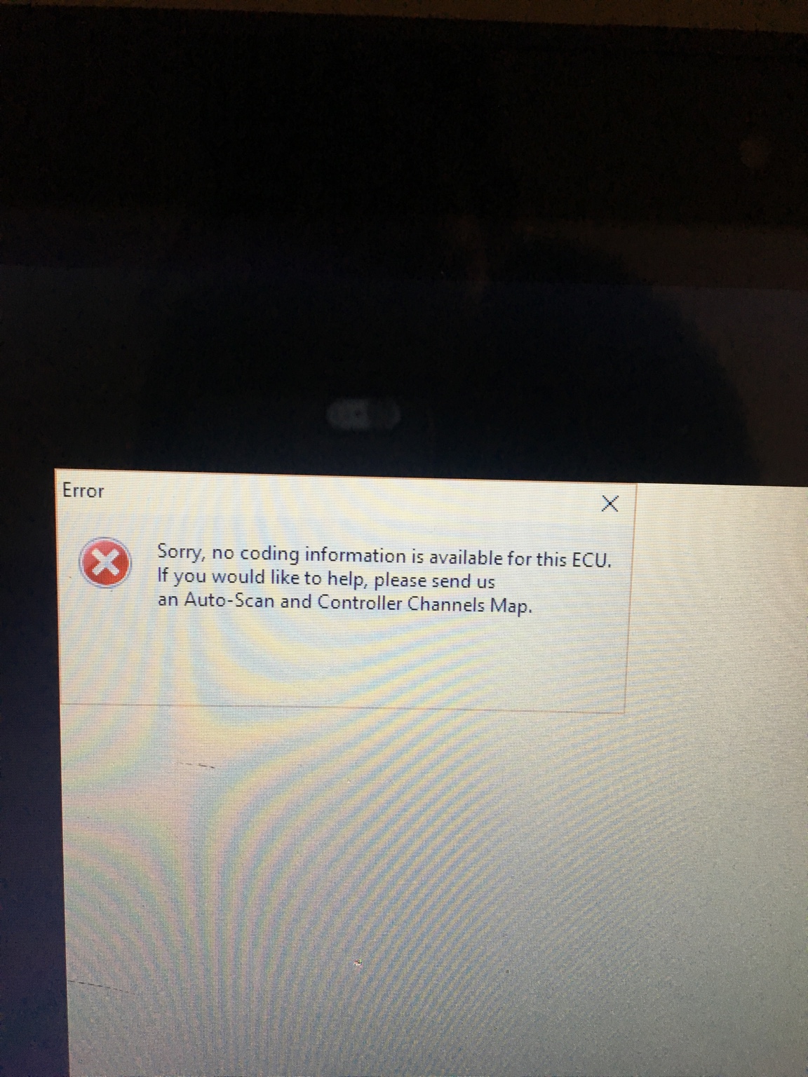

Hocam orjinal uygulama ile bu yaptıklarınıza da şükredin. Normalde kablo yanar çünkü. Crackli uygulama kullanmanız gerekir.Sevgili arkadaşlar, bu akşam uzun uğraşlar sonucu, anlatımlarınızın da yardımı sayesinde fiziksel montajını tamamladım. Ellerim yeterince küçük olmadığı için bana baya zaman kaybettirdi ama problemsiz montajı gerçekleştirdim. Ürünleri sipariş ederken aynı zamanda 17.8 hex-v2 kabloyu da sipariş ettim, beraberce geldiler. Kablonun yanında gönderilen vcds CD’sini takabileceğim bir yer olmadığı için ross tech sitesinden kablom ile uyumlu uygulamayı indirdim . Genel olarak çalışıyor lakin merkezi elektrik ünitesi için long coding yapmak istediğimde “sorry, no coding information available for this ECU” diyor ve işlemi yapmıyor. Bununla beraber adaptation bölümlerinde değişiklik yapabiliyorum.
Aracım golf 1.0 tsi dsg. Temmuz üretimli bir araç.
Yorumlarınızı rica edebilir miyim?
