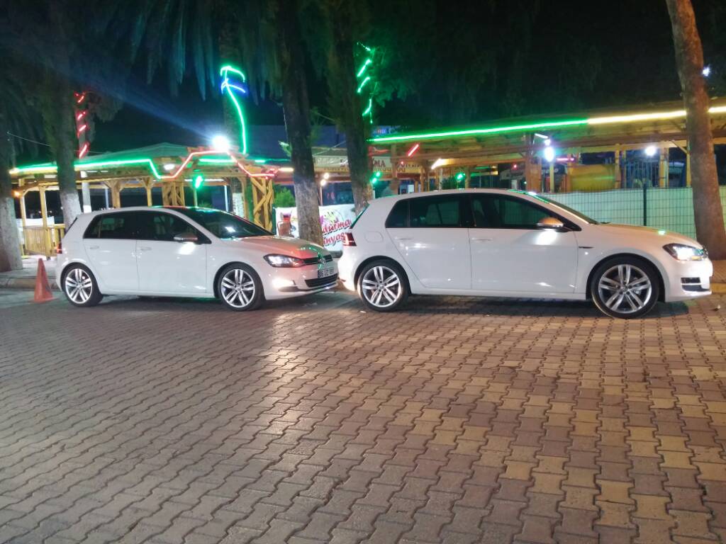

İşte Hocalarım Yan yana olan resmimiz.Sağ taraftaki araç bana ait

Ben olsam taktırmam. Spor süspansiyonlada görünüş hiç kötü değil, araç sırıtmıyor. Sürüş dinamikleri için derseniz aracı alçaltmanın faydası mı var zararı mı var bilmiyorum. Güzel yolda evet ciddi artısı var ama bozuk yolda araç sekebiliyor. Madem elinizin altında örnek araç var bence rica edin biraz gazlayın, bozuk yol falan tecrübe edin. Hiç yay takılmış golf'e binmediğimden net konuşamıyorum ne derece sertleşir konusunda.
resimlerede dikkatli baktım fark yok. Bana kalırsa hiç uğraşma..

@blackfear13 Hocam fazla bir fark yok gibi görünsede fotoğraftan kaynaklıdır.Birebir görme şansınız olsa rahat fark ederdiniz.Bakalım bi duruma inşallah :)
