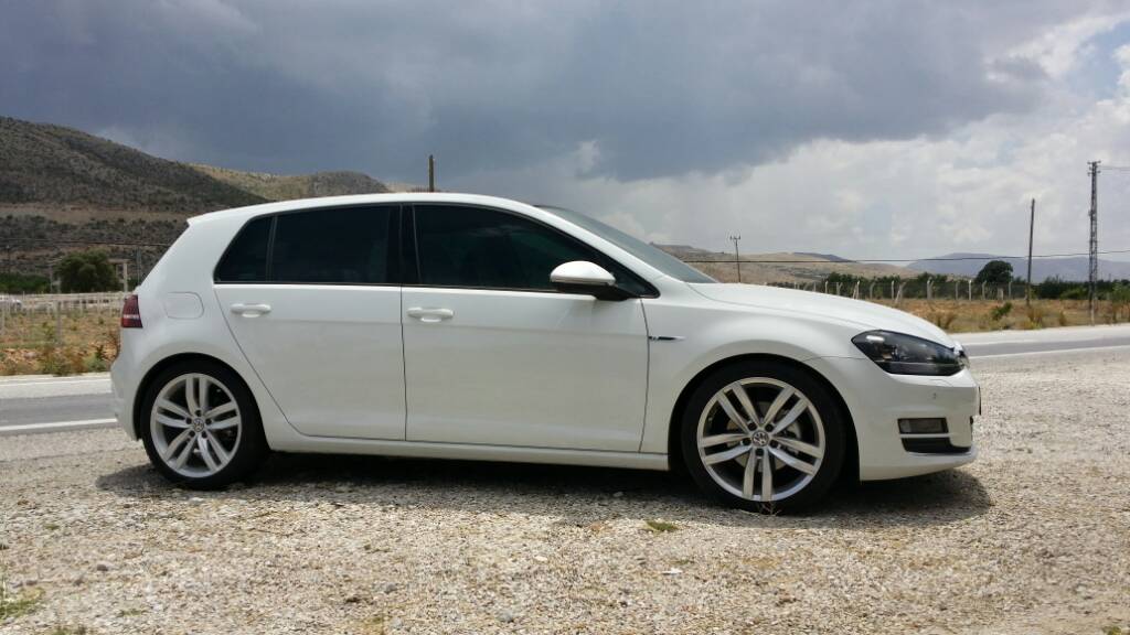

@Bmtgolf7 Hocam çok iyim yere temas ettiniz.Bu yay takılı iken ailece Malatya gidip gelmek nasip oldu.5 kişiydik ve bagaj pandizotunu dahi çıkarmıştım,bagaj da yer yoktu ilk defa bu kadar yüklü binilmişti kesinlikle sürtme olmadı olmaz da çünkü spor yay bi yere kadar alçalıyor sonrası yük arsanız dahi sabit kalıyor.Araç yüklü iken en alçalmış hali şu:

Ben bayiden sipariş ettim 1.5 , 3 , ve 5cm var dediler 3 cm liği istettim sizinle aynı galiba. Ama işçiliğe çok para istiyorlar 500 tl
