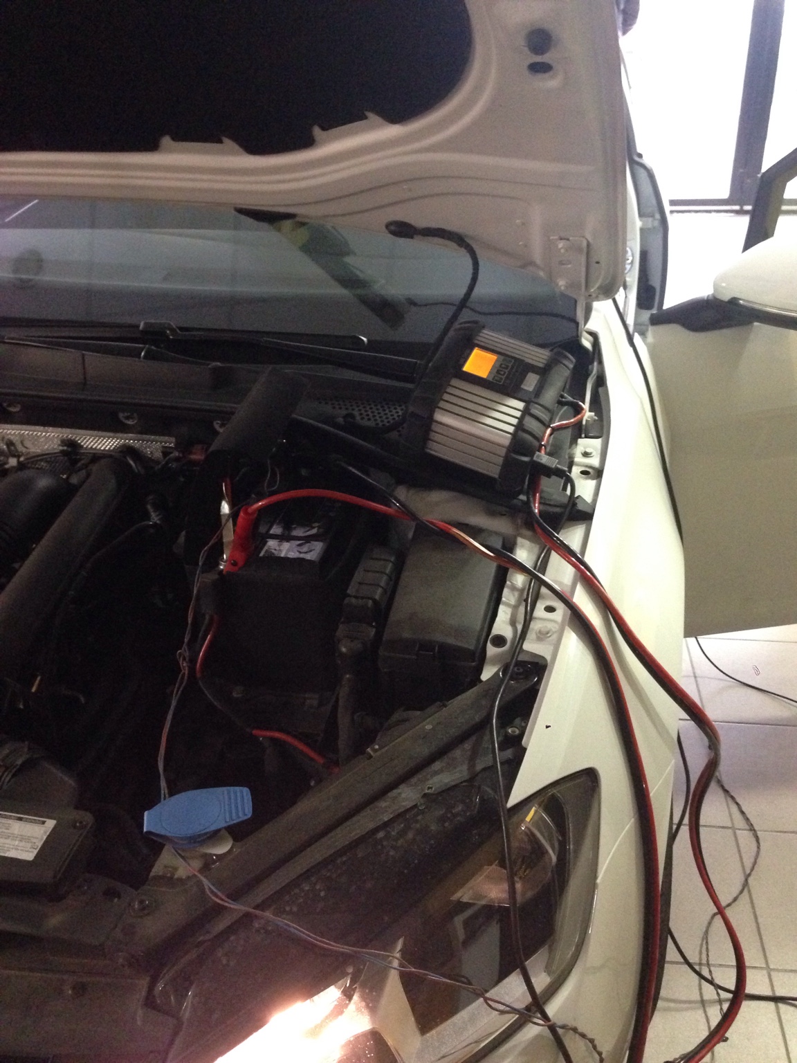

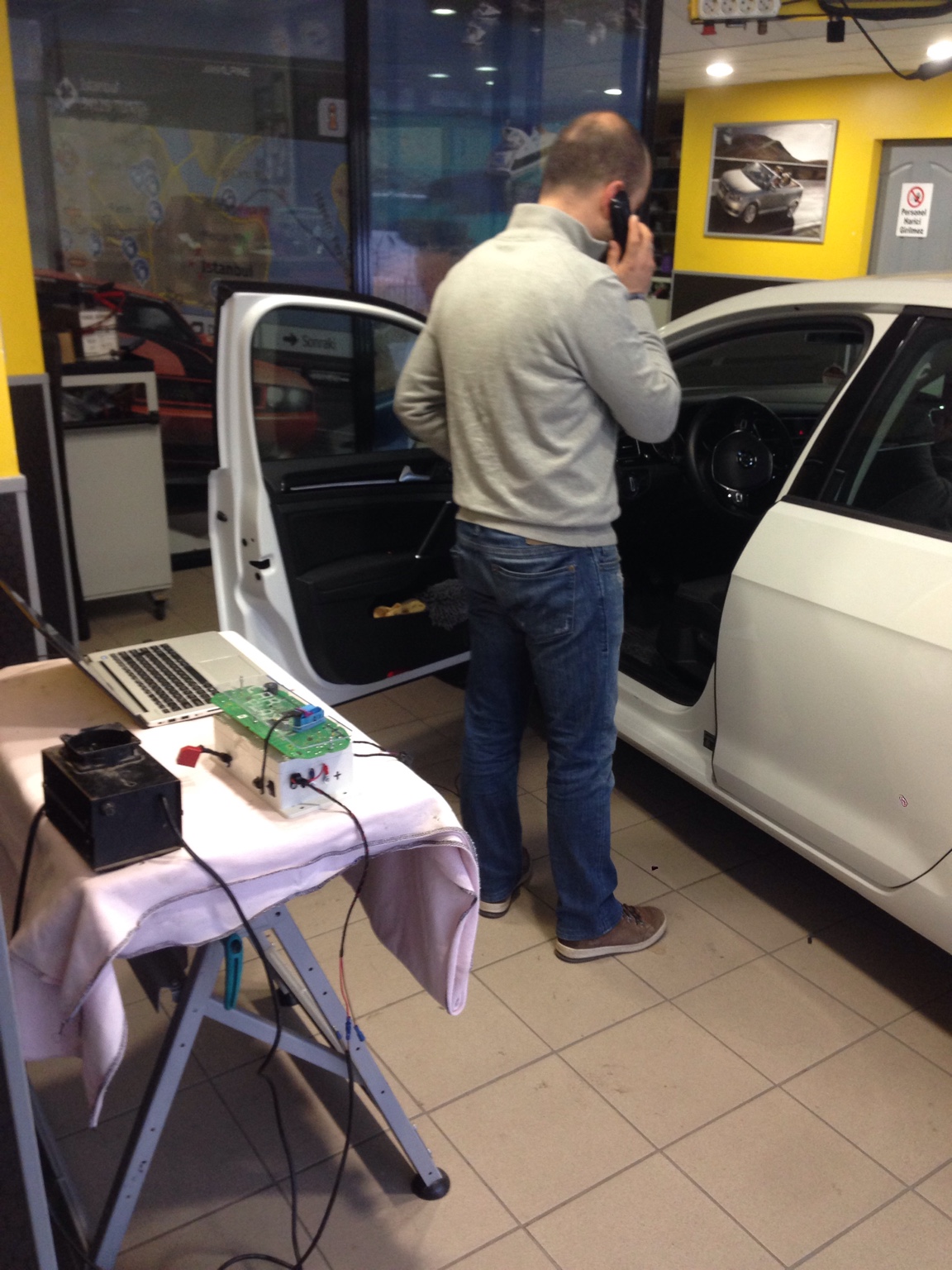

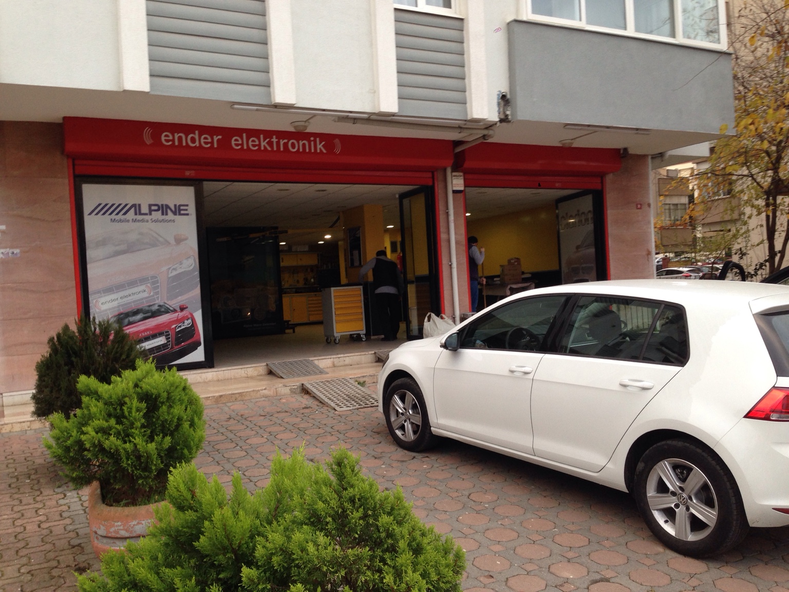

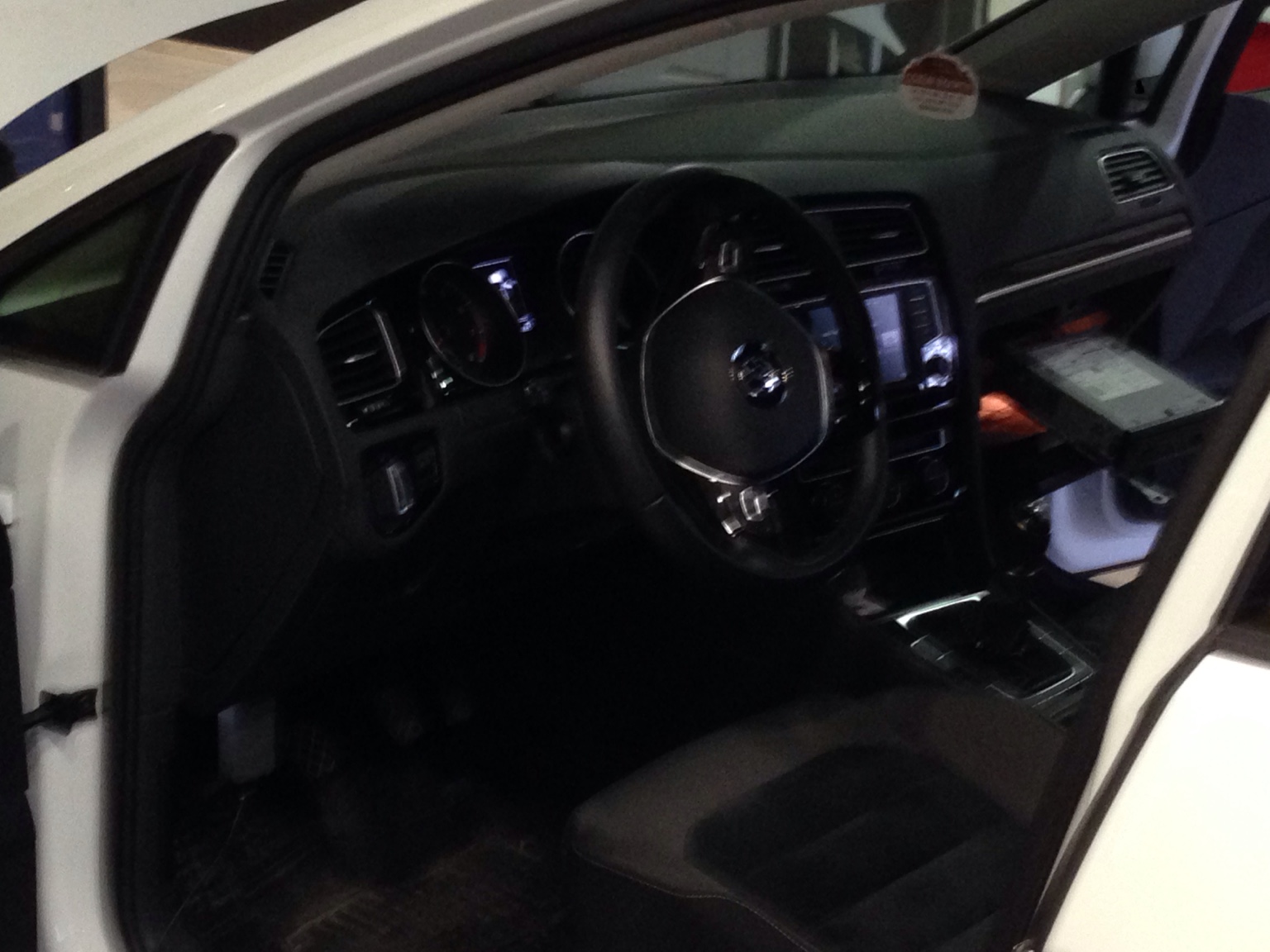

Arkadaslar bugun Ender'de uygulamayi yaptirdim bir sorun yok. Uygulama basarili. App ekraniyla ilgili detaylari daha sonra paylasacagim, simdilik bu kadar. Islem 500 tl uygulama +150 tl usb toplam 650 tl. Uygulama esnasindan bir kac fotoyla bitiriyorum...[emoji4]
