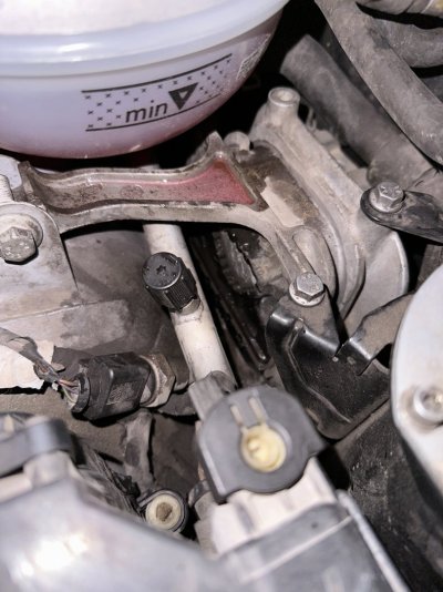

Detaylı yanıtınız için teşekkür ederim hocam, bendeki sorunu detayli anlattigim konu linki ustteki mesajimda yer aliyor. Buraya da fotoğraf ekliyorum bendeki antifriz atması şu şekilde oluyor. Konuyu actigimdan bu zamana klima kullanmiyordum. Dünkü sürüşümde AC tuşu aktif olmayacak sekilde klimayi açtım. Eve geldiğimde yine fotograftaki ornek gibi antifriz atmıştı.
Ekli dosyayı görüntüle 78027
Hocam zannedersem ki genleşme kabına bağlanan metal borular var motor kulağının altındaki gibi, yanlış hatırlamıyorsam bir tane de yukarıda olması lazım o borulardan. Oradan atıyor olabilir. Yüksek ihtimal fazla basınç ya da antifriz varsa bu şekilde tahliye ediyor / akıtıyor olabilir. Aktığı zaman uyarı verecek derecede düşüyor mu yoksa düşüp belirli bir seviyede kalıyor mu? Çünkü kaçan yerin direkt motora ilerleyen, direkt çıkan sıcak suyu tahliye eden bir bağlantısı yok, basınçla alakası olması lazım. Aynı zamanda eğer kaçak görünebilecek bir yerdeyse motoru çalışır halde bırakıp boruları dikkatlice inceleyin. Kaçak görünecek yerdeyse kaçağın olduğu kısımlardan antifriz, hava baloncukları, hava kaçırma sesi veya ıslaklık görebilirsiniz. Genleşme kabını değiştirdiyseniz problem pek onda değil gibi. Yine de ilerlerse yetkili servise ya da tanıdık ustaya göstermekte fayda var. Ben de takipteyim, yarın aracı servise bırakıcam sizleri de bilgilendiririm.
Edit: Bildiğim kadarıyla maksimumun üzerinde dolum varsa araç uygun seviyeye gelene kadar tahliye ediyor antifrizi.
Su seviye uyarisi almadim hocam, kacak icin motoru calisir halde birakip baktigimda da bir kacaga rastlamadim. Surekli olan bir sey de değil dedigim gibi. Yetkili servise birakmayi dusunuyordum ben de ama ariza tespit için ne kadar bir ucret talep ediliyor bilmiyorum bu yuzden henüz gitmedim. Sizden bu konuda da haber bekliyorum hocam umarım fazla bir masraf olmaz 🙏
Bugün bıraktım aracı arızayı bulup parça fiyatı vs. haber verecekler. Sürekli olmaması garip, bir yerden kaçırmıyor da tahliye ediyor gibi. En mantıklısı yetkili servise götürüp arıza tespit yaptırmak ya da VCDS veya OBDII'si olan bir tanıdığınızla arıza kodlarını okuyabilirsiniz. Şimdiden geçmiş olsun, sizleri de bilgilendiririm.
