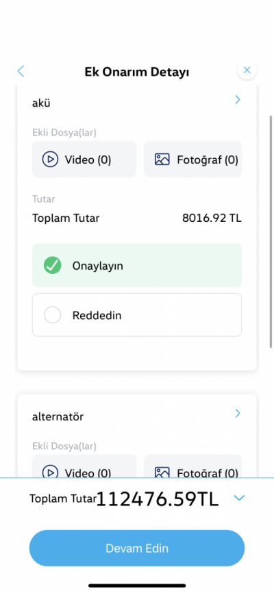

Merhabalar, ben bir 2021 Golf 8 1.0eTsi kullanıcısıyım. Birkaç gün önce 12V akü uyarısı almaya başladım arıza açıklamasında sürüş işletiminde şarj edin vb. diyordu belli bir yerden sonra bu 48v akü besleme sorunu gibi bir uyarıya dönüştü ama yaklaşık 10 dakikalık bir sürüşten sonra kayboluyordu. Bir sonraki gün ise alternatör arızası vererek aracı kullanmayınız açıklamalı bir arıza çıktı. Aracımı son bir haftadır her sabah çalıştırdığımda direksiyon ısıtma ve koltuk ısıtma açarak kullandım bundan kaynaklı olduğunu düşünüyorum. Ertesi gün aracımı Ankara Arca'ya götürdüm (ertesi gün uyarı sönmüştü) aküyü 8-12 saat gibi bir süre şarj edip beni ertesi gün bilgilendireceklerini söylediler fakat arabayı bıraktıktan tam 2 saat sonra telefonumdaki volkswagen uygulamasına "Ek Onarım İhtiyacı" adı altında 112bin liralık fatura yansıtıldı akü ve alternatör değişimi için. Ben sorunun bu kadar büyük olduğunu düşünmüyorum, muhtemelen parçayı değiştir sorun çözülsün gibi bir politikaları var ayrıca parçalar dışarda orjinal bir şekilde 40bin tlye bulunabiliyor 2-3 kat işçilik ücreti alıyorlar sanırım anlamadım. Sorunu daha önce yaşayan veya çözüm önerisi olan bilgilendirirse sevinirim.

Bu 12V akü, Alternatör ve gergi rulmanı gibi birkaç aktarım parçasının işçilik dahil maliyeti.
Dedikleriniz tamamen doğru, ben sadece akünün zayıfladığını düşünüyorum çünkü kısa süreli bir alternatör arızası yaktı, öncesinde akü çok fazla zayıf kullanıldığından gücü düşmüş olabilir ve alternatör gerekli akımı veremiyor gibi bir arıza almış olabilirim. Ayrıca yetkili servisle görüştüğümde de akünün durumunun kötü olduğunu ama alternatör için sadece değişimi "Tavsiye" ettiklerini söylediler, şimdilik sadece akü değiştirip arabayı teslim alacağım sorunun çözüleceğini düşünüyorum. Sorun devam ederse mecburen belirttikleri ücrete razı olacağım çünkü dışarda yapılması oldukça zor bir işlem ve yazılımsal olarak karmaşık.
