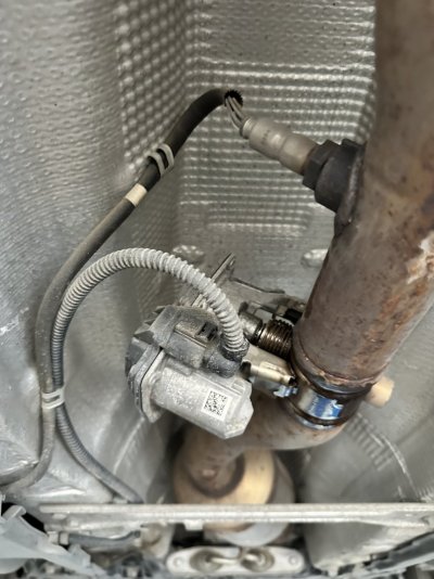

Problem şu an için EGZOZ KLAPESİ, video ekliyorum ve çözüm önerilerinizi bekliyorum. Egzozcu 1. ve 2. sesin aynı ses olduğunu ve Ekzoz Klapesinden geldiğini belirtti. Videodaki alana yağ sıkarak çözmeye çalıştı, problem çözülmedi. Klaperi komple servisten bulup getirirsem değişim sağlayarak problemi çözebileceğini belirtti.
Evet hocam videoda ses gelen yer belli, kendim bir kanal bulup veya aracı krikoya alıp önce wd-40 sıkacağım biraz bekledikten sonrada balata spreyi ile temizlik yapıp işlemi sonlandırmayı düşünüyorum.
Eğer bu çözüm olmazsa ikinci bir plan olarak egzozu tam klapesinin önünden kestirip içini de wd-40 ve balata spreyi ile temizleyip tekrar egzozu kaynattırmak. Başkada çözüm gelmiyor aklıma.

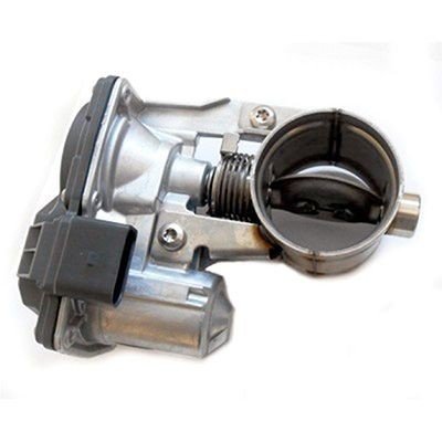

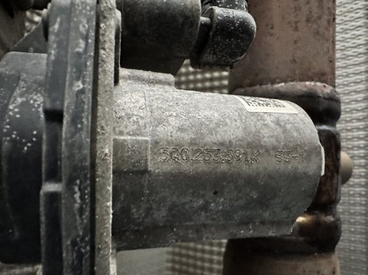

Ihtiyacın olan parçanın numarasını biliyor musun?
168 € yurtdışında sıfırı. Burda 200 € ise, değmez getirtmeye. Yazılımcı iptal ettirsene? Sürekli açık vaziyette kalır. Hiç değiştirmeden sorundan kurtulabilirsin. Beyinden silmeye müsaade ediyorsa...

Motor egzozunu, kendisini kapatarak, basınçla tekrar dönüp motor yanma odasına girip, tıpkı EGR gibi görev yapıyor. 180€ yazık. Gönder gitsin...

Görünüşe göre egsoz içindeki kapak aç-kapa da boruda bi yere çarpıyor.En kısa sürede çözülür umarım

Arkadaşlar bu hafta sonu egzoz klapesine aracın altından wd-40 ve balata spreyi sıkarak problemi çözmeye çalıştım hiçbir faydası olmadı. :cry::cry:
Geriye artık egzozu, egzoz klapesinin önünden kestirerek içeride açılıp kapanan kapağı temizlemek ve yağlamak olacak. İşlemi yaptırdıktan sonra tekrar bilgilendireceğim.
