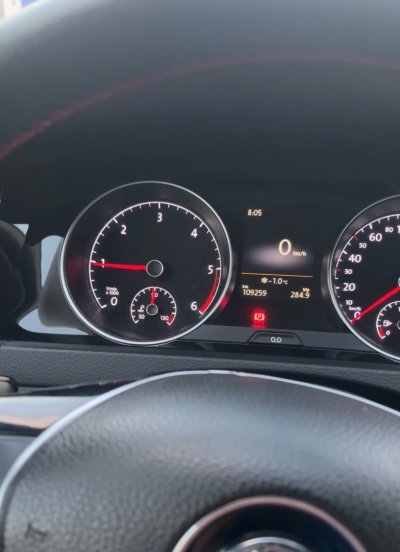

İlk çalıştırmada motor soğuk zaten. Biraz yol gittikten sonra oluşan sıcaklıkta fotodaki gibi normal düzeyde. Motor sıcaklığı ve devir bu şekilde.
Kontak kapatmadığım sürece devir düşmediği için Ustaya giderken hiç kapatmıyorum orda ustaya gösteriyorum o kontak kapatıp çalıştırınca normale döndüğünü görüyor.
