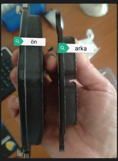

Sıfır ön/arka balata görseli
Ön-arka balata kalınlık farkı olabilir, mantıklı.

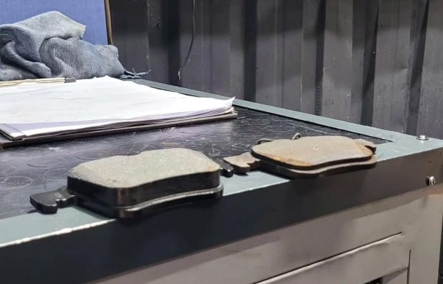

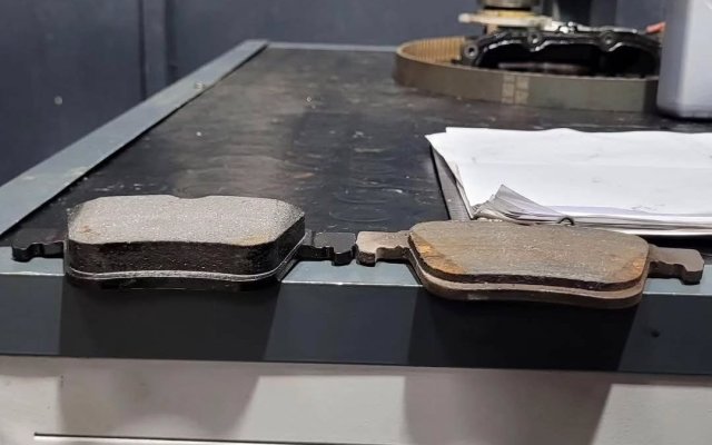

Arka balatlarımın gerçekten bitmiş halinin fotoğrafını paylaşayım, yenisi ile arasındaki farkı da görebilirsiniz.
Tekrar belirteyim, üstündeki balatalar fabrikasyon balataları ve 47bin kilometrede bitti.

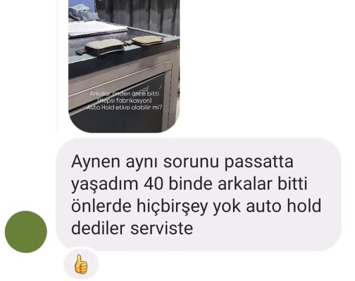

Servis bir arkadaşıma bu durumun Auto Hold sebebiyle olduğunu söylemiş bu arada.
Screenshot_20250314_214820_Instagram.jpgScreenshot_20250314_214759_Instagram.jpgScreenshot_20250314_214745_Instagram.jpg
