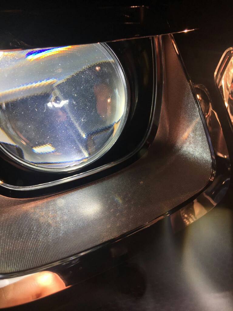

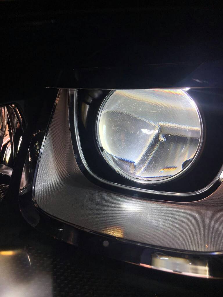

bence bu merceklerın lekelenmesi farın içinde xenondan oluyor
Hocam haklı olabilirsin eski kasa Toyota Avensis aracımız vardı 2006 model. Mercekler aşırı ısınmadan siyaylaşıyordu. Kronik sorunuydu aracın. Eski modelin markasını hatırlamıyorum ama yeni kasa Avensis lerde Hella markalı merceklere geçince sorun düzeldi Avensis'te.
@burakca hocam farlat sönükken içinde en ufak lekelenme,  solma ,  buğulanma benzeri bir şey varsa hiç durmayın. Çok yaygın bir hastalık Golf'te ama kimsenin haberi yok. Garanti bitince kabul etmez servis. Bir de farlar sönükken bir fotoğraf paylaşırmısınız? Kristal gibi net olur mercekler eğer sorun yoksa.
