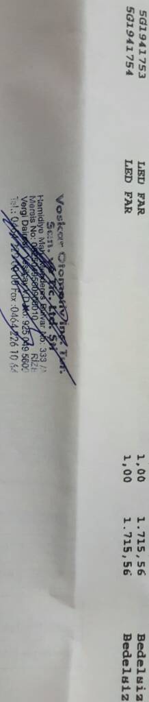

Merhaba Hocam U led Aracim.icin yapilan Far degisimi sonrasi Seri Numarasi ekteki resimdedir. Yardimci olacagim.baska bir konu varsa soyleyinoz hocam. yalniz sunu soylemek isterim ki Degisim.olan araclarin sorunu halloldu bizleri unuttu gibi bir durum oldugunu düşünmüyorum. bilgi paylasildikca guzeldir. isterseniz servise bu konu hakkinda gider detayli bilgi alirim. yani demek istedigim su bu bilgilere ulasmak zor degil hocam. Sonucta ortada bir degisim var ve bu Servislerin Kurum ici standartlari geregi ayni prosedur ile olup Yapilan is ve islemlerde yazilinolarak beyan edilir. Umarim faydasi olur paylasimin. Saygilar sunarim Ender Hoca.[emoji2] [emoji106]

Yok hocam estafurullah ben zaten çok önceden servisle bu konuyu konuştum sorun şu ki esk farlar sorunlu olduğundan güncellendiği için eski parça kodunu EPG kataloğundan göremedik hatta benim araçtaki parça kodunu sisteme girdiğimizde parçayı bulamıyorsunuz., Sistem sadece güncellenmiş parçayı görüyor., Aslında hem eski sorunlu parçayı görmeli yanına da info olrak neden güncellemeye gittiği yazmalı ama nedense bu far olayında göremiyoruz., ve işin daha tuhaf yani parça da güncellemeye gidilmesine rağmen sonradan üretilen araçlarda da bu  eski serilerin takıldığını gözlemledim., bu gibi parça konularına hakim olduğumdan nezaman serviste yedek parçacının yanına gitsem başkalarına yaptığı gibi sallamasyon yapıp sıkamıyorda mahcup oluyor :D   Eğer yapabilsedik hangi model yıllarında bu sorunun daha sık rastlandığı ile ilgili muntazam bilgiye sahip olabilirdik.. Ayrıca yanlış hatırlamıyorsam MSE hocam farlarını değiştirsikten bir süre sonra aynı sorunla tekrardan karşılaştığından bahsetmişti yani insanın aklına acaba yine sorunlu olan eski farlardan mı taktılar diye kötü şeyler gelmiyor değil hani..

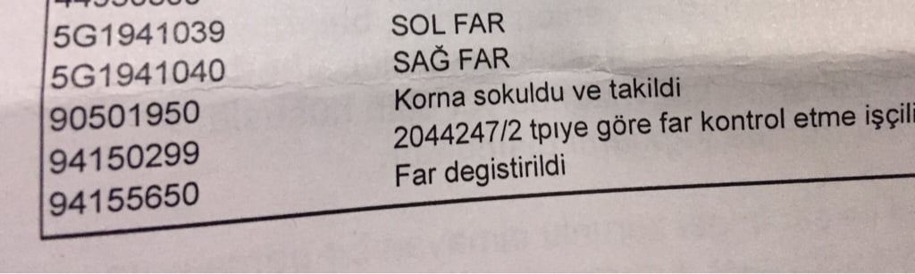

Hocam benim değişen farların (basic bi xenon) parça kodları bu şekilde.. Serviste farlar revizyon gördü mü diye sorduğumda , farın hava alan kısmının öncekilere göre büyütüldüğü söylediler. Önceki sayfada paylaştım Sıfır diye taktıkları ilk farda da aynı sorun vardı ve yeniden sipariş verdiler , 3 gün sonra 2. Kez değiştirdiler.

Şu an araç üzerindeki sağ far nosu bu. Diğer tarafta cam suyu silecek haznesi var cekemedim.
@forzaGilles hocam bunlar benim eski farlar ve kodları. Yeni takılanlar ise 5G1941039 sol far 5G1941040 sağ far. İş emrinde yazan bu. Yarın gündüz far üzerinden tekrar kontrol edeceğim.
Hocam paylaşımınız için teşekkür ederim., bu arada aracınızın üretim tarihini bizimle paylaşırsanız tam olucak (ruhsatta yazan ilk muhayene geçerlilik tarihinden 3 yıl öncesi) aracın üretim tarihidir?
