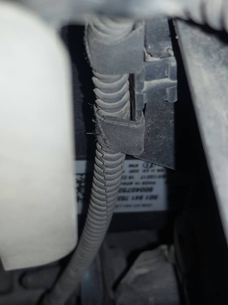

Nadir hocam şuan ki farlarınızın parça kodunu çekerek bizimle paylaşabilirmisiniz? sağ farın etiketi motordaki boşluktan hafif eğilerek gözükebilir bir data oluşturarak eski farların ve yeni güncellenmiş farların parça kodunu öğrenerek bir data oluşturmaya çalışıyoruz., Uled 'li bi-xenon plus farların (sorunlu olan) parça kodunu bilmiyoruz da eğer yapabilirseniz çok makbule geçer..
daha önce çekmiştim, SOL 5G1 941 751 -SAĞ 5G1 941 752 ikiside 21.02.15 üretimi

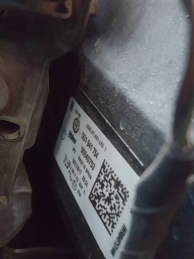

Bende ki degisim sonrasi u Led farlarin resimleri dostlar
okinci resim tam net olmasada ayni uretim tarihlerine sahip
