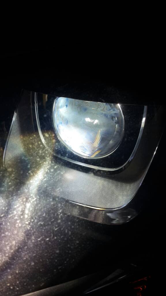

hocam farlarımı daha iyi inceledim bugün , sanırım çok iyi değil durumları. fotografları şu şekilde
artı far yıkamalarım çalışmıyor , geceleri çok kullanmıyorum. şimdi çıkarken camı yıkayayım dedim , farlara su püskürten yuvalar açılmadı. ne yaptımsa olmadı.
/monthly_2016_12/f1.thumb.jpg.c5c4efe910d38dfe3ce6653d24cfa01f.jpg
/monthly_2016_12/f2.thumb.jpg.8911a64ecadadcf5f14a1d4c379022a7.jpg
Hocam bu fotoğraflardan çok belli olmuyor. Bizim fotoğraflardaki görüntüyü gözünüzle gördüyseniz sorun vardır :(

görüntü aynı ama içerden süt dökülmüş de kurumuş gibi leke leke.
Benim sağ ve sol far durumum budur.
