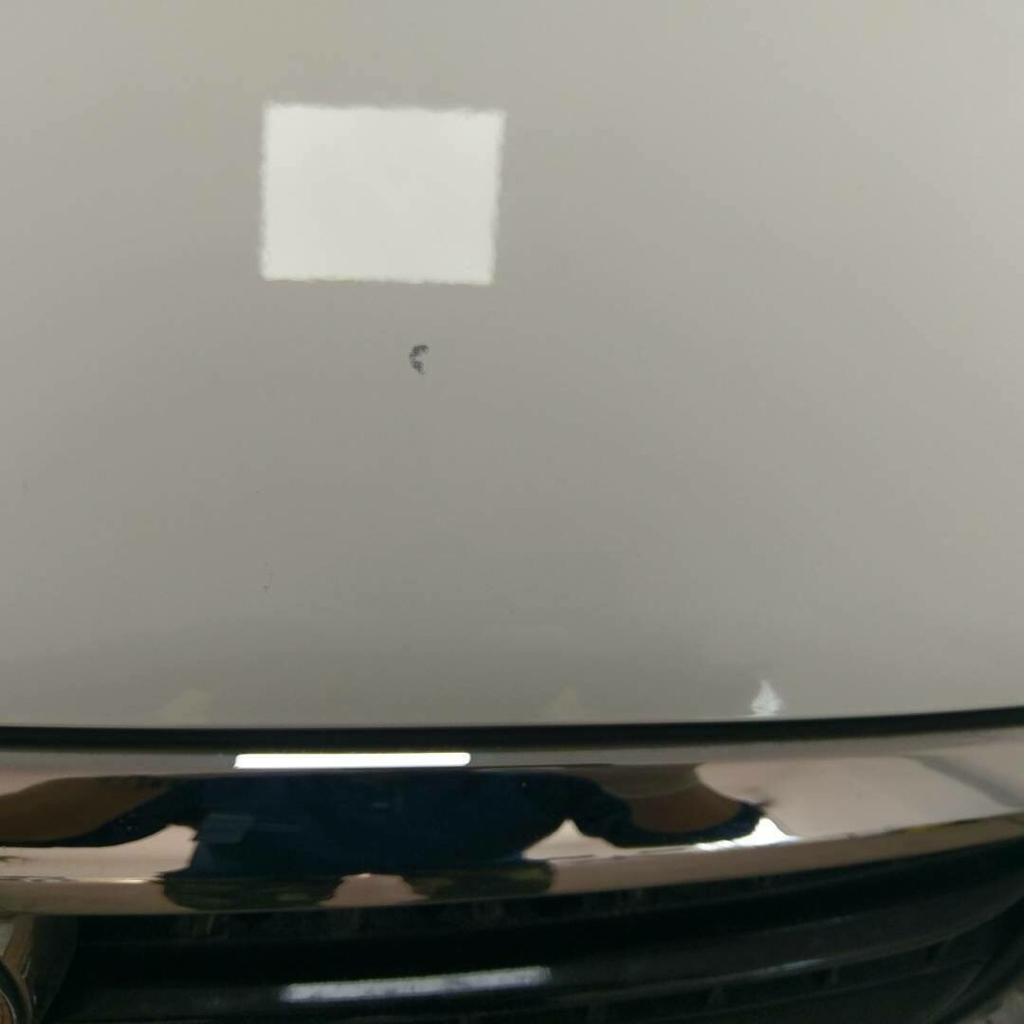

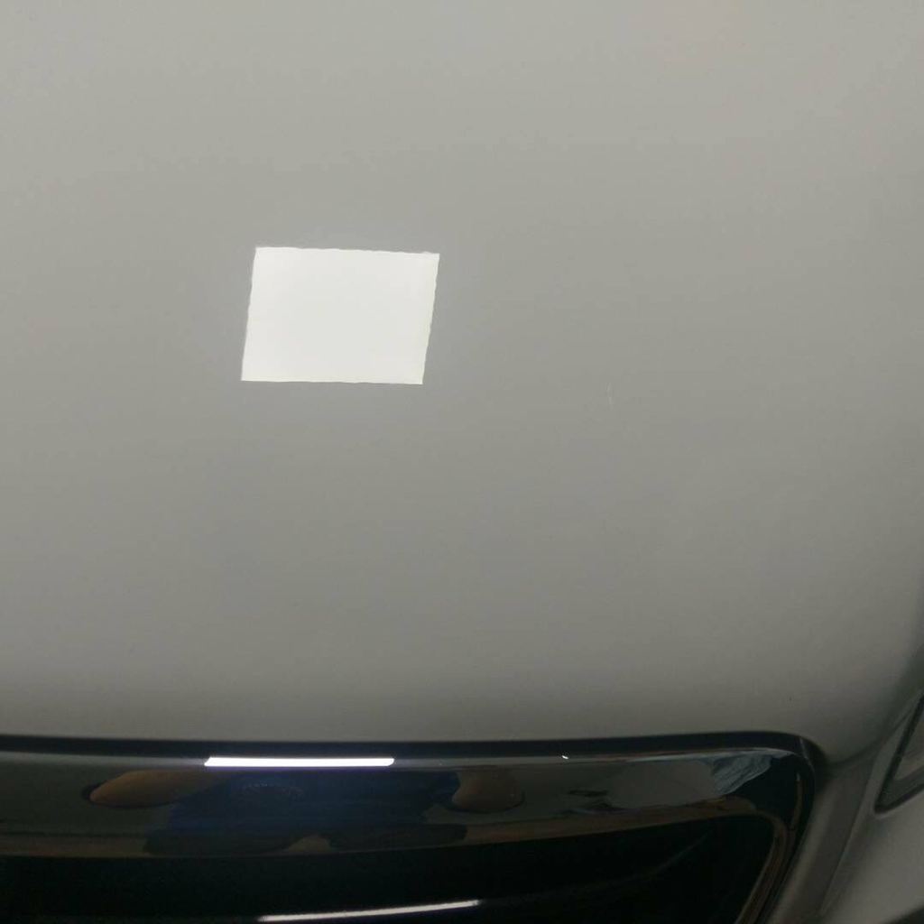

Arkadaşlar bugün küçük bir taş izine rötuş zımpara yaptım yorumlarınızı merak ediyorum. Araç opak beyaz fiat linea.

Hocam detaylardan bahsedeyim fakat şunu öncesinden belirtim çok ince işçilik isteyen bir iştir doğabilecek herhangi bir olumsuzlukta ben sorumlu olmam .
Öncelikle aracınız metalik renkse bu sonucu almanız mümkün olmaz tavsiyem hiç denemeyin .
İlk olarak çizik veya taş izi olan yerin etrafını ölçün eğer 110 mikrondan ince ise bu işe hiç girişmeyin sadece rötuş yapıp bırakın . Etrafı bundan daha ince çiziklerde zımpara yapmaya kalktığınızda boyayı büyük bir ihtimal açarsınız ki bunun o bölgenin boyanmasından başka çaresi olmaz .
Detaya gelirsek aracın boya koduna göre boya ve sertleştirici alıyorsunuz . Boyaya 2/1 oranında sertleştirici giriyorsunuz . Yanı 10 gr boyaya 5 gr sertleştirici karıştırıyorsunuz . Çizik veya taş yarası fark etmez önce 1500 lük zımpara ile sulu zımparalıyor ve kurutuyorsunuz zaten kurudu mu yaptığınız yer matlaşır . Daha sonra çiziği veya taş izini aracın boyasının dışına biraz taşacak şekilde dolduruyorsunuz çizik çok derinse bunu 1 den fazla katlar halinde ve katlar arası 25-30 dakika bekleyerek yapıyorsunuz. Boyayı ilk sürdüğünüzde dolu gözükse de kuruyan boyanın hacmi küçüldüğünden boya kuruduktan sonra ikinci hatta üçüncü katı yapmanız gerekebilir . Boya tam kuruduktan sonra ( Bu sıcaklığa da bağlı olarak 1-3 gün sürer) taşan boyayı zımpara ile almalısınız . Bu işlemde çok çok dikkatli olmalısınız ve zımpara takozu kullanmalısınız .Öncelikle 1500 lük sulu zımpara boyadaki fazlalık gidince 2000 lik sulu zımpara yapıp daha sonra orbital bir makine ile pasta yapmalısınız . Rotary makine rötuşu çıkarabilmekte ondan polisajı mutlaka orbital makine ile yapmanızı tavsiye ederim .
Hocam tekrardan yazıyorum anlatırken kolay gözüken bu işlem çok dikkat isteyen bir iş dediğim gibi aracınız metalik renk ise veya boya o bölgede 110 mikrondan ince ise tavsiyem zımpara yapmamanızdır .
