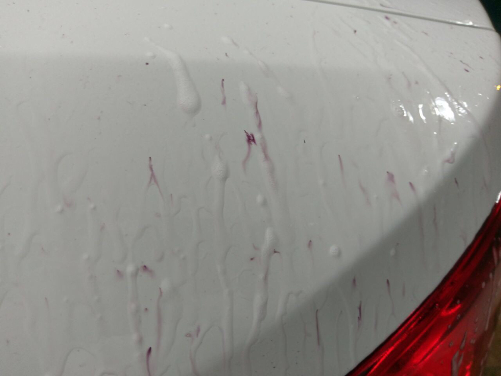

Hocam şimdiden kolay gelsin. Demir tozu sökücü valet pro alacaksanız mutlaka güzel bir spreyde satın alın bu ürün sprey şişe seçiyor.
Daha dün uyguladım sprey şişe seçmesi dışında çok güzel bir ürün.
bende güzel bir şişe var daha önce demir tozu uyguladım..ürün gerçekten başarılı bir ürün..
Aynen yoğun olduğu için akmıyor daha güzel çalışıyor.
Valetpro dragon's breath (demir tozu sökücü)  çok yoğun kıvamlı olduğundan için şişe seçiyor., Amway'in sprey şişesini kullanın ürünü başarılı şekilde spreyliyor kaliteli ve uygun fiyatı..
Aynen hocam ben daha önce demir tozu sökücyü saf kullanırdım bunu kullanamıyorum yoğun olduğundan şişeler atmıyor. Ben valet pronun kendi şişelerini kullanıyorum. Dediğiniz gibi amway atıyorsa daha uygun ve ölçekli olduğundan pratikte olur.
