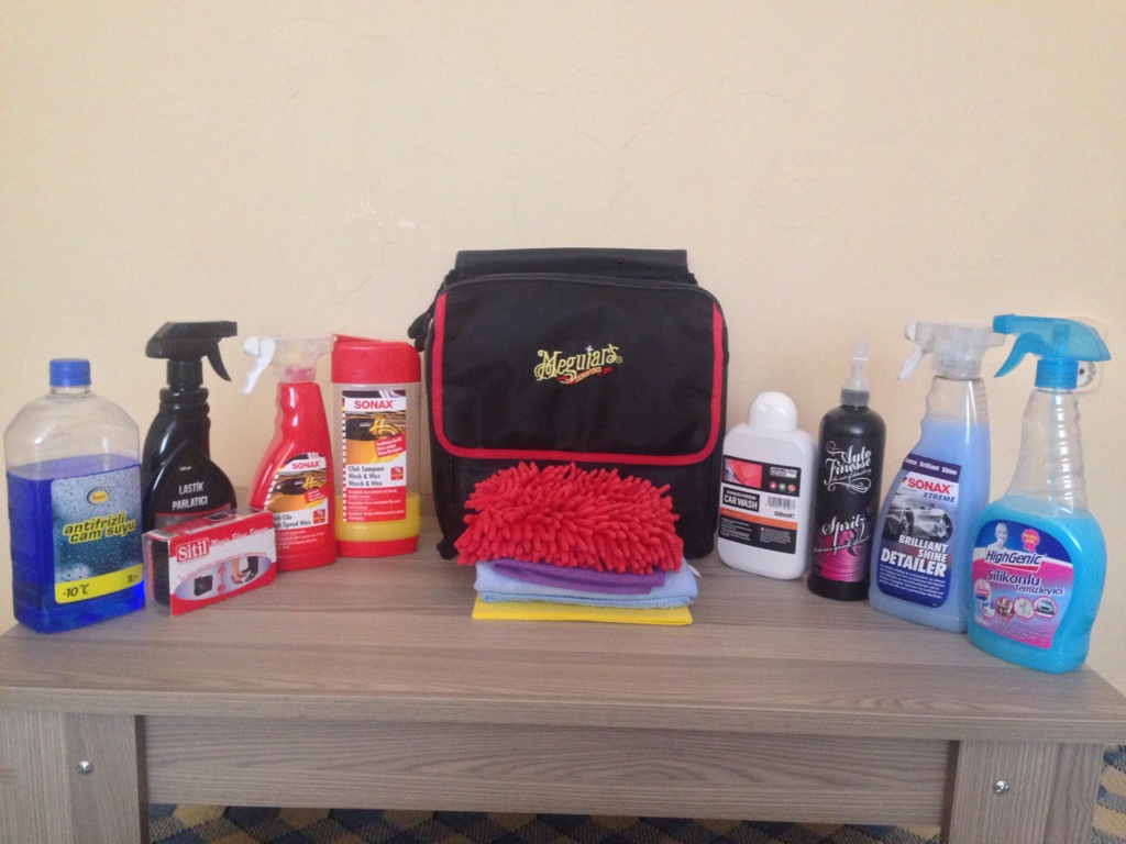

Tavsiyelerinizle fotoğrafın solundan sağına doğru bir geçiş söz konusu, emeği geçenlere teşekkürler [emoji4]

Hocam en sağdaki ürün sıkıntı. Araçlarda mümkün olduğunca silikonsuz ürünler kullanın.
Hocam ürün geldikten sonra yorumlarınızı bekliyoruz.
tabi hocam , meguiars ilk zamanlardaki performansını kaybetmeye başlamıştı. hiç makineye atmadım hep granül beyaz sabunla ılık suda yıkadım. yine de zamanla yıpranıyor.
bakalım değişiklik olsun dedim.
Yanlış hatırlamıyorsam bu konuda bahsi geçmişti biri tavsiye etmişti ben de o yuzden aldım, hemen çıkarıyorum hocam sağolun [emoji1360]
Hocam başkası bilmeden tavsiye etmiş olabilir ben hatırlamıyorum görmüşsem ozamanda uyarmışımdır. Silikonlu ürünleri hiç bir zaman tavsiye etmem. Onun yerine kaliteli bir apc tavsiyemdir. Valet pro veya 3d kullanıyorum ben.
Doğrudur hocam sizin uyarınızı görmemiş olabilirim
