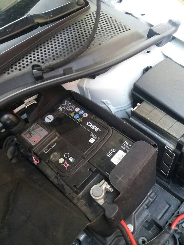

2015 Euro 5 1.2 tsi manuel. comfortline --> MOLL EFB çıktı

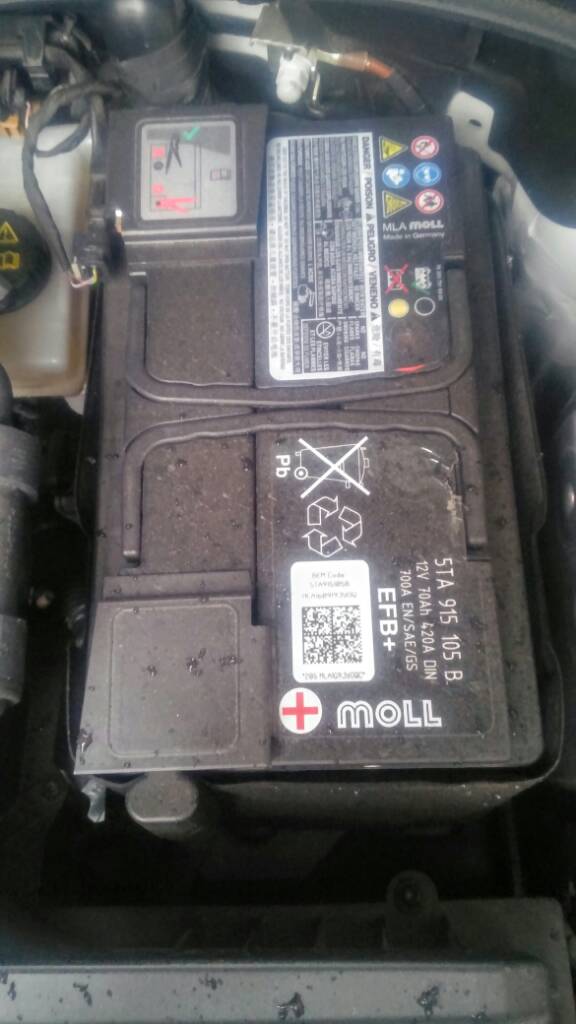

2016 ekim üretimi Tiguan 1.6 TDI Trendline BMT 115 ps araçta MOLL EFB+
Benim de akü bundanmış.
