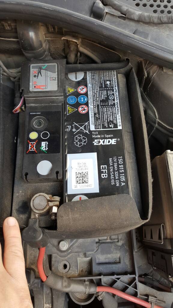

Aracım 1.4 122 ekim 2013 çıkışlı comfortline az önce baktım exide efb var meraktan abimin 1.16 136 hp ye baktım start stop var ama yanılmıyorsam fren enerjisi geri kazanımı yok varta agm 80 ah vardı üstünde
2013 tsi 122hp dsg. Akü daha önce garantiden değişmiş. Şöyle bir akü var

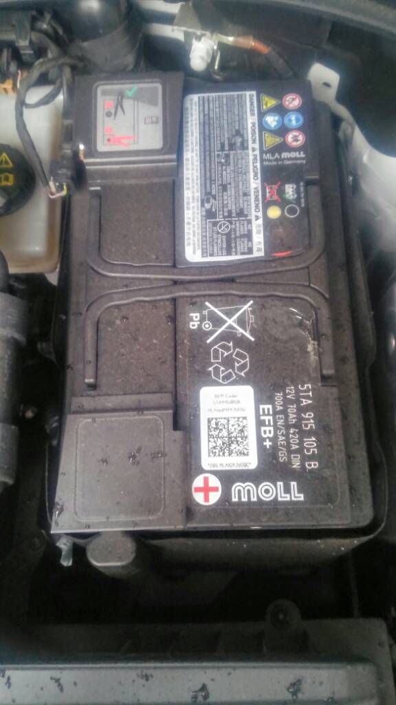

Bende meraktan baktim az once moll efb + dizel manuel arac

2016 ekim üretimi Tiguan 1.6 TDI Trendline BMT 115 ps araçta MOLL EFB+
