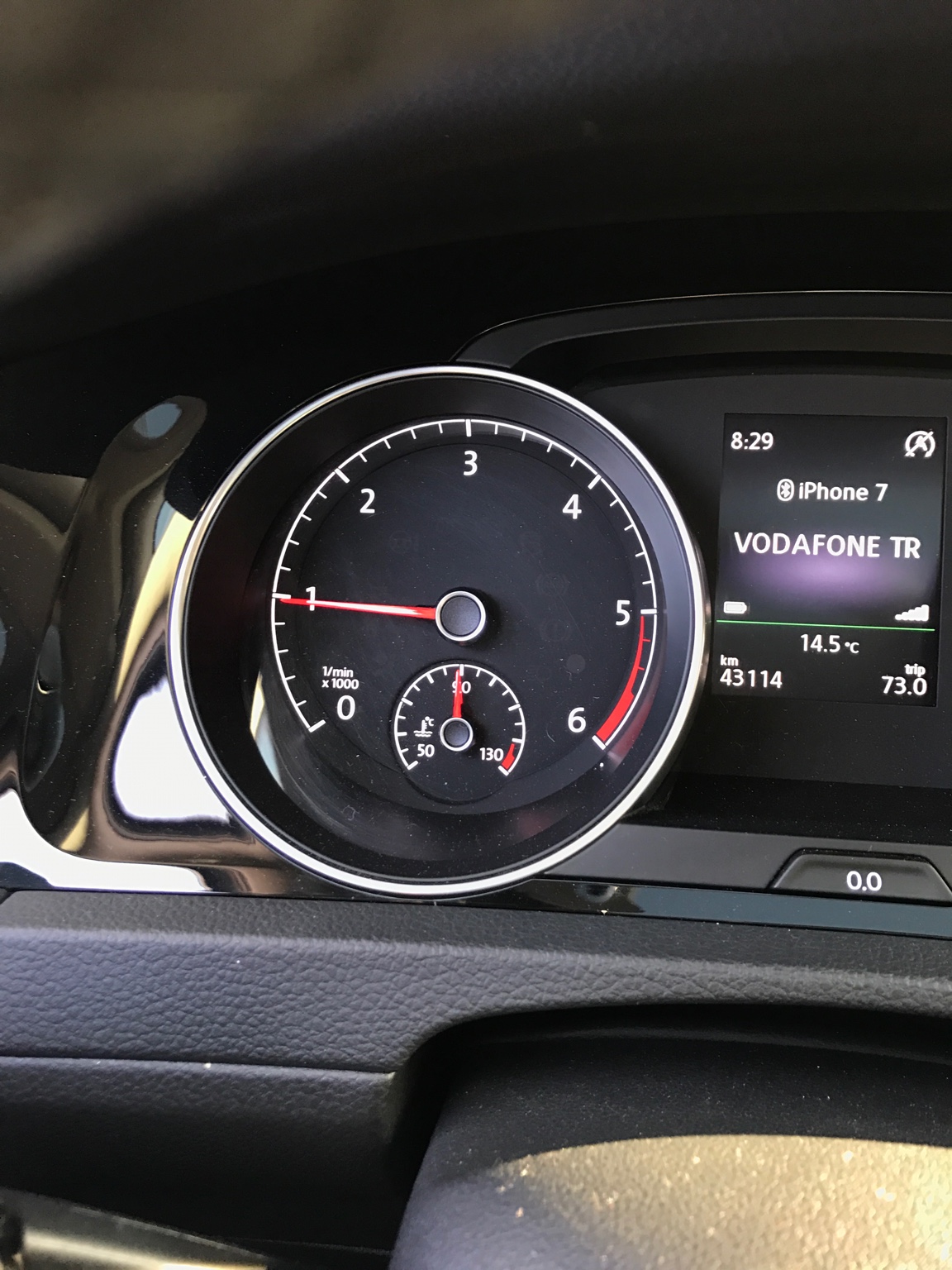

Herkese merhabalar
Bugün size şöyle bir sıkıntımdan bahsedeyim
Devir saati motoru zorlayacak hiç bir etken yokken yani klima kapalı motor sıcaklığı normal iken araç resimdeki gibi 1 in altına inmiyor
Bu durumdaykende start stop çalışmıyor ve freni bıraktığımdada herzaman ki konforlu kalkışını yaptırmıyo ayağını birden debriyajdan çekip kalkarsın gibi sarsıyor insanı
Siz üstadlarıma sorum neden devir saati kendi kendine 1 in üstüne çıkar

Değerli Ozan Hocam
Tamamen normal bir durum.
Sakin kullanıcılar, güzergahı kısa olanlar veya yoğun trafikte kullananların yaşadığı bir durumdur.
Devir yükselmesi yanı sıra fan da gürültülü bir şeklide çalışacaktır.
Pasif rejenerasyon işlemi deniyor buna Hocam
Dpf ışığı yanmadan bu işlemi yapması haklı olarak endişeye neden olur .
Detaylı bilgi için mesajınızı taşıdığım konuya göz atabilirsiniz.
Iyi forumlar. :)

Değerli Hocam
Hocam bende de du defalarca oldu. Korkulacak birşey değil. DPF ekranda bugüne kadar hiç yanmadı bende. Hep pasif temizleme de çalıştı sistem. Rahat olun derim Keyfini surun aracınızın.

Yorumlar için teşekkürler @Savatage @forzaGilles
Kök nedeni buldum sanırım. Zaten düşük devirde süren birisiydim; bir de yaklaşık 6 aydır (haftada 1-2 defa) evden 1.5 kilometre ötedeki yere gidip 1 saat koşup aynı yolu geri dönüyordum. Sanırım bu 6 aylık sürede bu tip kullanım bu iyice tıkanmaya sebep oldu. Hararet ibresi hiç yükselmeden 3 kilometrelik bir seyahat...
