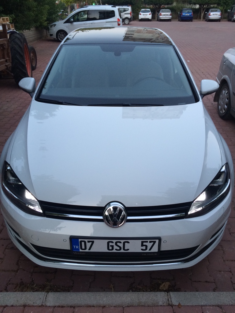

xenonlu aracı olanlar gündüz fari ampullerini kendileri rahatlıkla değiştirebilir
  farin ic kısmındaki şu kapağı çevirerek açın
  sonrasında şu gördüğünüz uzun siyah çubuğu kendinize doğru cekin. bu çubuğu tirnak tutuyo. sonrasında çubuğun ucundaki ampulü değiştirip yerine yeteri kadar bastırarak takın. yerine oturduğunda tık sesini duyacaksınız
  Bilgi ve fotoğraflar için Yasin Hocama teşekkürler
Beyaz ledler geldi yurtdışından, akşama takacağım kısmet olursa. Bakalım amerikan parklarla nasıl olacak.
Yöntem için Yasin Hocaya ve Murat Hocaya teşekkürler.
Malum sarı ilan sitesinden 75 tl'ye aldığım ledlerim geldi. Soket sokete uyumlu ve kesinlikle isinma veya ariza lambasi gibi sorunu yok. Oldukca güclü ve saf beyaz bir ışıgı var. Çin siparişini falan beklemek istemeyenler için oldukça güzel bir alternatif.

@theGenius  gibi bende malum siteden aldım 1 gün sonra elimdeydi ve gece falan dinelemeden taktım ampülleri tabiki forumdaki fotoğraflar yardımcı oldu. Arıza ışığı falan yakmadı şimdilik sorun yok :)
@theGenius
Hocam gece taktığım için çekmedim bilerek, dünde birkaç yere gittik düğün dernek derken kaldı, kısmetse yarın koyarım artık :)
