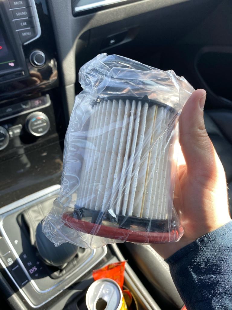

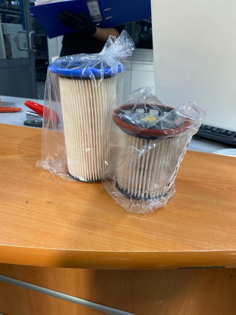

Belirttiğin siteden ürünlerimi ben aldım. YaKıt filtresini alırken problem yaşadım. Kısa tip yakıt filtresi gelmiş. PU8021 modelini almışız. Sanayide ustam yanlış geldiğini söyledi. Açtık aracın üzerindeki baktık uzun tip çıktı. Yetkili Servise gittim orda bakayım orjinaline diye servisin bana gösterdiği
(soldaki orjinal servis - sağdaki mann PU8021 satıcısından aldığım)

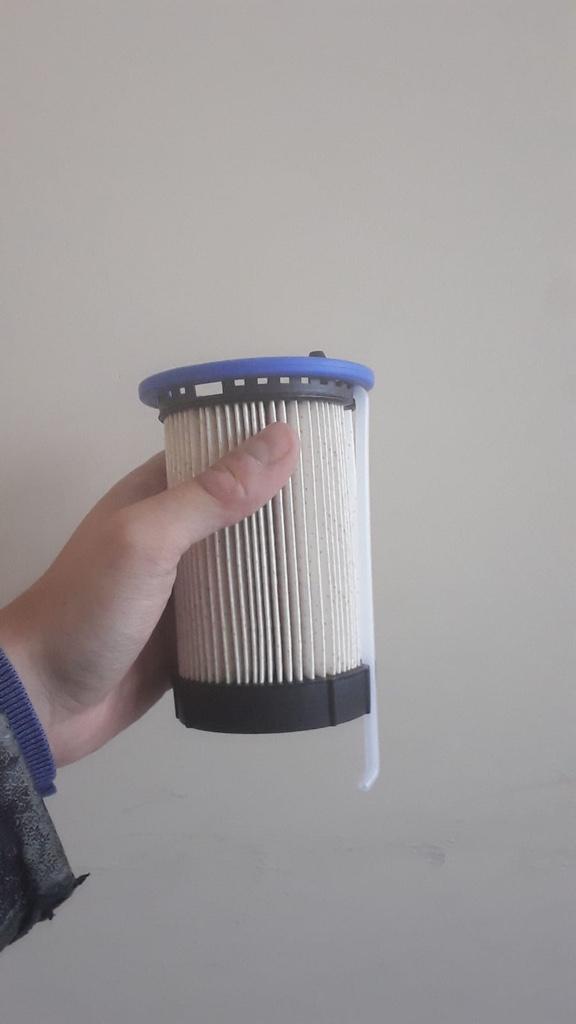

Mann satıcısı ile görüştüm. Almam gereken ürün PU8014 olması gerektiğini söyledi. Ürün de şu şekilde
Mann satıcısı ile PU8014’ün uygun olduğuna karar verdik.
Fakat VW yetkili servisteki filtre ile PU8014 modelini göz kararı karşılaştırdığımızda boy ve şekil farkı olduğunu düşünüyorum
Sence PU8014 kullanmamızda bir sakınca var mıdır? Problem çıkarır mı?

-Mann PU8021 filtre her 2 tip filtre kazanı içinde uygun olarak üretilmiştir(uzun veya kısa tip)
O usta yok efendim kısa tip PU8021 uyumlu değil diyee inat ederse şu yazıyı okusun, veya siz ona tercüme edin; https://az666937.vo.msecnd.net/32/1c621788-3892-4ccd-ab2c-28a69a84d5dd.pdf
PU8021 filtrenin uyumlu olduğuna ikna olupta sizin kafanızı bulandırmak ve kendi egosunu tatmin etmek adına kısa tip PU8021 filtrenin “performans düşüklüğü” yaratacağını vs.. saçma sapan şeyler söylerse, buna itibar etmeyiniz, dünyanın en büyük filtre üreticilerinden olan Mann Filtre o filtreyi üretirken elin almanı tüm Ar-Ge çalışmasını yapmış o şekilde üretmeye karar vermiş.,
-Serviste resmini çektiğiniz 5Q0127177 parça kodlu filtre de uygundur.,
-Mann PU8014 parça kodlu filtre sizin aracınız için uygun değildir..!!!

Ortada bir karışıklık varsa bunun sorumlusu bakım için gittiğiniz usta ve filtreyi satan şirketin deneyimsiz satış temsilcisi., Bilgisizliklerinden suyu bulandırıyorlar.,
PU8014 kodlu filtre “su sensörü” bulunan filtre kazanı için uygundur., 1.6 TDI araçların hiç birinde filtre kazanı su sensörü yoktur!
O üstün zekalı satıcıya sorun bakalım; PU8014 filtrenin üzerinde bulunan su tahliye hortumunu ve sensörün valf ‘ni kazanın neresine ne şekilde takılacak.,
Yanlış filtreyi takıp problem yaşamayı göze alıyorsanız, alıp takın sonuçlarına da siz katlanırsınız, olan olduktan sonra ne satıcı ne de usta sorumluluğu üstüne almayacaktır..
Araçta takılı olan filtreyi söküp baktığınıza göre neden halaa PU8014 almaya çalıştığınızı anlamadım..
Neyse en iyisi siz kendi bildiğinizi yapmanız daha doğru olacak sanırım..
