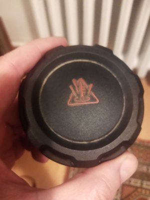

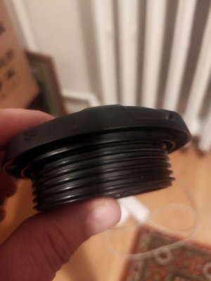

Şu ana kadar farklı farklı zamanlarda toplamda 0,75 litre olarak ekleme yaptığım saf su takviyesinin şişenin dibinde kalan 0,25 litresini bu sabah ekleme yaptım.
4 yıl 1 aylık araca bugüne kadar net 1 litre saf su eklemis olduk min. seviyesine düsmelerden dolayı
İyi güzelde ; kapağı acarken ilk açma tamam el kuvveti geretiriyor. O asamayı gectikten sonra relax bi sekilde 1-2 tur dönderdikten sonra kapak dönmemezlik yaptı. Sıkısma oldu. Yine kaba kuvvet uyguladıktan zar zor çıktı.
Saf suyu ekledikten sonra yine aynı hikaye 2 tur rahat dönüyor sonra sıkışıp kuvvetli zorlamayla anca dönüp yine rahat dönme
En son dogal olarak tam kilitlenmeye yakın normal bisekilde zor dönüp tam TIK sesiyle son kilitlenmeyi yapmıyor.
Yalama hikayeleri.
5 kere sök çıkar iyice yalama ettik. Sanırım
İsin kötü tarafı kapak dislerinde bir sorun gözükmüyor.
Kötü olan genlesme tankının disleri tahrip olduysa
Doguş oto da bu genlesme tankı 1300 lira sanırım
Kapakda 330 lira
2 si birden degisirse gitti 1600
Bu devirde 2 depo mazot parası günahımız var gibi
Gece gece Operasyon "final"
Yag değisiminden artan 5-30 motul yağdan 1-2 damlayı eski diş fırcasına damlatıp kapak dislerini iyice yağladım
Taktım kapağı fırdöndü gibi dönüp sorunsuz sekilde en son aşamada Tık etti kilitlendi .
tık ve kilit ?
Bunu es gecmeyiniz aksi takdirde genlesme tankı icinde basınç/ hava tahliyesi sorunları olabilecektir
