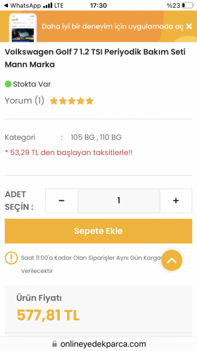

Online yedek parca da su an daha uygun
588 tl
Yarın yerinden teslim alip bakima goturecegim arkadaşın aracini

Hocam Ben bio olanı baz aldım ondan aldığımdan
Polen Kabin filtresi CU26009 MANN değil benim baz aldığım
Polen Kabin filtresi FP26009 MANN Bunun fiyatı ile set ne kadar orada.

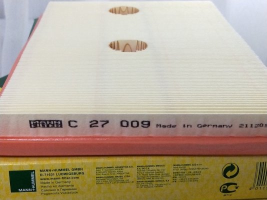

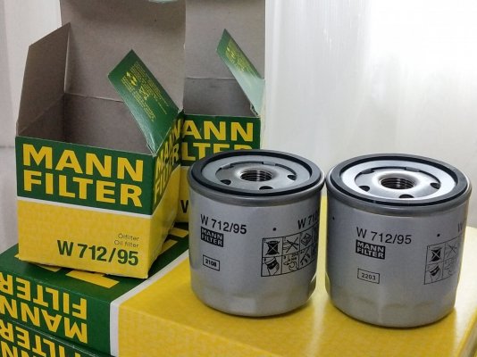

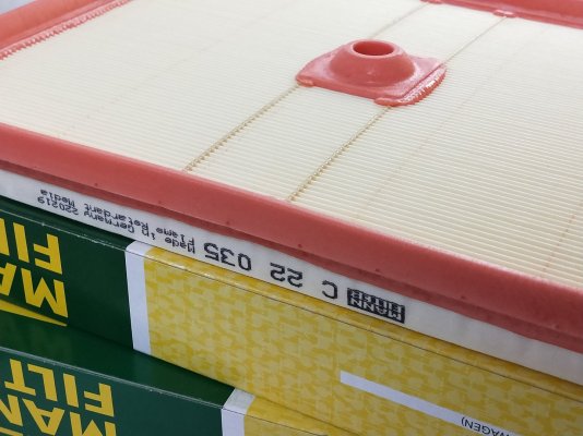

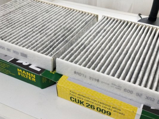

Eğer çok iyi taklit ederlerse büyük ihtimalle ben anlayamam.
Elimde geçen sene ocak ve mayısta fazladan aldığım mann filtre seti (f.marketim) ve 9 lt liqui moly yağ var (egemot)
2.5 sene sonrasına kadar kafam rahat.

Sahte hava filtresinin yazıların (baskı kalitesi) ilk bakılması gereken şey,
Sahte hava filtresi etrafındaki (turuncu süngerden) ele verir,
Bu turuncu süngerde çapaklar, daha doğru bir tabirle filtrenin temiz havayı motora illettiği yüzünde (üst kısımdaki yüzeyde) turuncu süngerden filtre kağıdına oldukça fazla taşmalar olur., turuncu sünger sahte olanda sert olur,
Üşenmeden filtre kağıdının yapraklarını saymalısınız., filtre kağıdının kalitesi ele verir, ve kağıdın kesim yerleri (makinenin kestiği kesim yerleri) sahte filtrede simetrik/muntazam olmaz.!!
En sonunda orjinal olduğuna kanaat getirdiğiniz bir filtrenin özelliklerini aklınızda kalacak şekilde bir yere not ediniz.,
Orjinal olduğuna kanaat getirdiğiniz (filtrenin ve kutusunun) yüksek çözünürlüklü detaylı resimlerini çekip saklayınız, sahte filtre dikkatli gözlemlemede mutlaka bir yerden kendini ele verir.
Zaman geçip tecrübe kazandıkça artık sahte mi orjinal mi daha kolay anlayacaksınız.
Polen filtresi sahte mi orjinal mi diyee açıkçası pek kafama taktığım bir şey değil, sahte olsa bile motora zarar vermez., sahte polen filtresi kendini ağırlık farkından ele verir daha hafif olur., daha az kömür/karbon bulunur.
Edit: mor ışığa pek fazla güvenmeyin artık onu da kopyalabiliyorlar., buna rağmen mor ışık altında farklılıklar anlaşılabiliyor, TSI yağ filtresinin teneke malzemesinin kalitesinden anlaşılıyor.

Diğerlerine bir şey diyemem ama Hava filtreniz orijinal büyük ihtimalle.
Bir ürünün ayırt edilemeyecek derece bire bir sahtesinin üretilmesi büyük suç, kalpazanlığa girer.
bu nedenle sahte veya kalitesiz üretim yapanların, mutlafa ütünlerde, orijinalden farklı ayrıştırıcı bir değişiklik yapmak zorunda.
Mann hava filtrelerinde, sahte veya kalitesiz ile orijinali aracında bir çok fark var, bazıları bariz, bazıları ilk anda anlaşılamayacak kadar belirsiz.
Hava filtrelerinde en belirgin 2 fark ,
1 - filtre üst çerçeve kauçuğunun rengi
Orijinal olan açık kiremit renginde, kalitesizler turuncu renkte.
2 - Filtrenin kanAt sayısı.
Orijinal filtrede 110 veya daha fazla kanatçık var, Kağıt kanatçıkların araları sıkı oluyor.
kalitesiz olanda 80 - 90 adet civarı kanat mevcut. Kağıt kanatçıkların araları seyrek oluyor.
