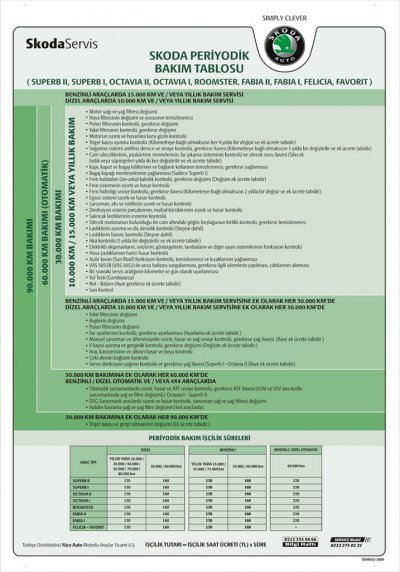

Hocam tablo yeni nesil mi eski nesil araçlar için mi ?
4 yılda bir km bakılmaksızın değişen triger kayışı tr yan sanayisi falan mı acaba ömrü çok kısa.
İçine sinmeyen dışardan alıp değiştirsin.
Az yol yapanlar için bence güzel bu sistem.
Yağ değişimi için de böyle bir istisna olsun
"15 bin km / 2 yıl" hangisi önce dolarsa.
Tabloda yazan modeller 2014 öncesi araçlar. Yıllardır skoda için piyasada gezen bakım tablosu bu daha yeni bir tablo görmedim ama vw değiştirdiyse onlarda güncellemiştir.

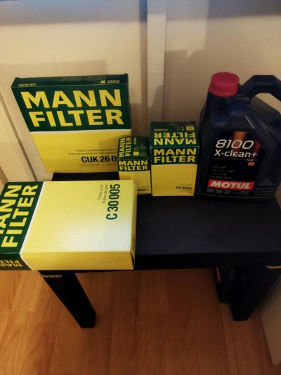

Bir önceki bakımdan bu yana
21 ay / 14900 km yaparak bakımı bitirdim
Resimde görülen tüm malzemeleri uzman parcadan (4 lü filtre+ motul 5-30 5 litre yağ )
3350 liraya mal etmistim
Hava + poleni kendi degistirdim
Yağ + yag filtresi degisimine 400 lira attım sanayide
Bu bakım 3750 ye bitmiş oldu
Mazot (yakıt) filtresini bekletiyorum. (24 ay dolmadı) Onu da zaten Kendim degistiricem

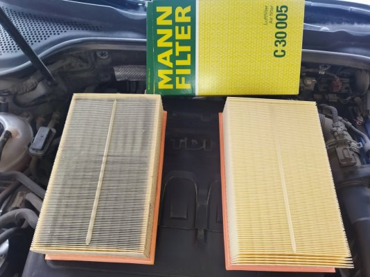

Hava filtresi görevini yapmış biraz kararmış tabiki.IMG_20241223_121259.jpgIMG_20241212_215003.jpg
