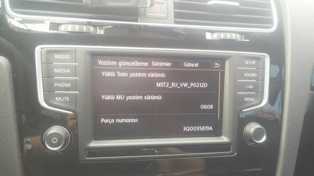

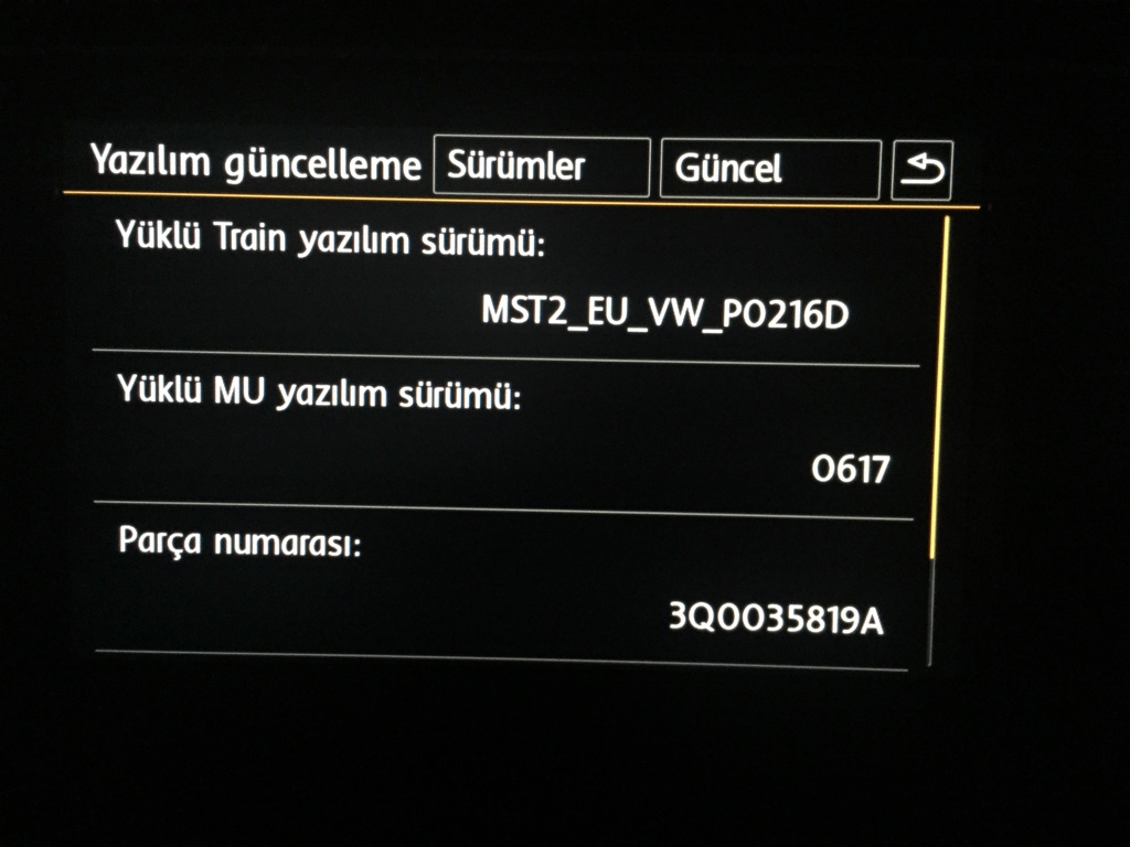

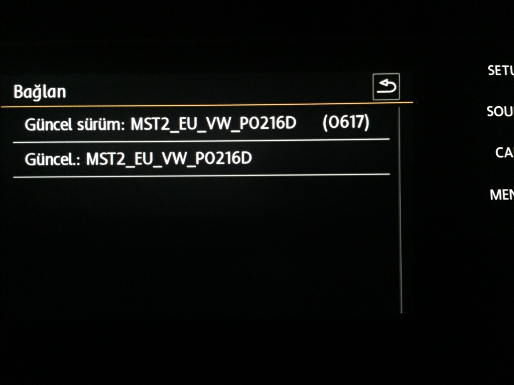

yeni bir gelişmemiz var tam emin olmasam da. ali hocamın bana yolladığı fotolarda onun yazılım sürümü 0608 değil 0617
şimdi eğer bu doğruysa ve bu yazılım versiyonunda gerçekten sorun çıkmıyorsa;
1- sorunumuz gerçekten yazılımsal
2- sevgili almanya madem elinde başka sürüm var bizimkiler neden sorunlu? neden ekimi bekliyoruz
3- doğuş; dünyadan neden haberin yok?
@yusuf hocam sizin fikrinizi alayım. @blackfear13 hocam da yarın gündüz tekrar çekecek versiyon fotolarını. @Umut hocamın daha önce çekip yolladıkları ile karşılaştırırız.
eğer bu gelişmeyi doğrularsak perşembe kapadokyadan dönücem ve doğuşun kafasına çökmeye gidicem cuma günü  8|
tek problem umut hocamın 0607 olmasına rağmen halen problem çıkarmamış olması  s=alala

Bire bir aynı motor ve donanım opsiyonlu araçlarla kıyas belkide doğrudur,yazılım donanım uyumsuzluğu diye tahmin ediyorum.1100 km deyim şu ana kadar,Maşallah diyeyim en ufak bir gariplik yaşamadım...
@maniax
Umut hocamın dediği gibi türkiyeye gelen araçlarda bazı donanım değişiklikleri vardır belki. Ve buna uygun yazılım lazım olabilir. Bu yazılım almanyada yüklenilebiliyordur şu an. Ama bizim doğuşta bunu yükleyecek altyapı olmayabilir. Bu altyapı için de zaman gerekiyor olabilir. Yeni gelen araçlar sorunsuz gelecektir bundan sonra muhtemelen. İlk birkaç şanslı arkadaşımız bu sorunla karşı karşıya sadece.
Ben durumdan bunu çıkarttım.
Arkadaşlar bende de aynı sorun var buraya yazmıştım daha önce. Ben yetkili servisi aradım. Bu sebepten ötürü geri dönüş yapan bize 5. kişisiniz dediler. Sorundan haberleri varmış tamamen yazılımsal bir sorunmuş. Güncellemeyi Almanyadan bekliyorlarmış yanlız tarih veremiyorlar. Plakamı, adımı, araç modelini vs. alıp not ettiler. Güncelleme hazır olunca bana telefon açıp davet edeceklermiş.
Sorun; trip km devamlı sıfırlanıyor ve saat geri kalıyor. Başka bir sorun yok araçta.

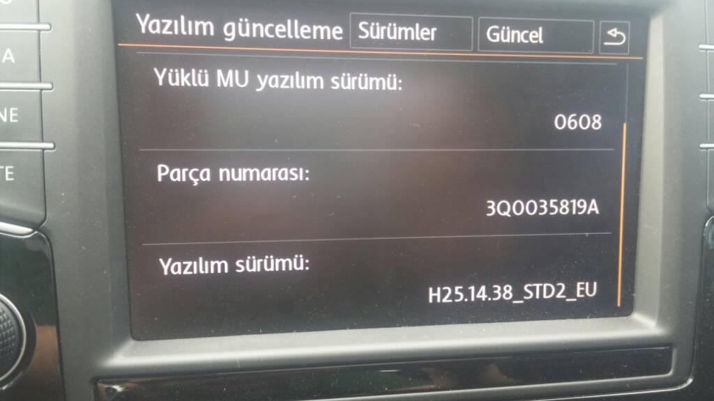

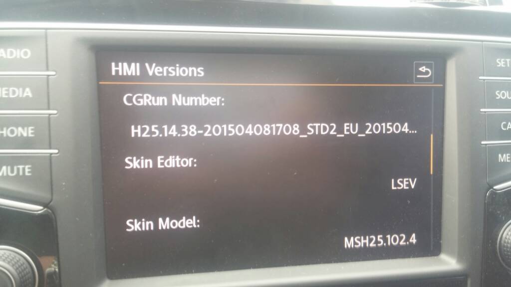

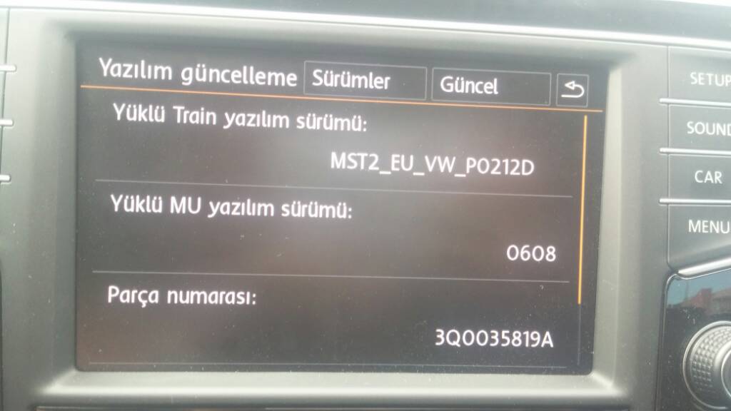

Ekran surum Resimlerini koyuyorum, simdilik hic bir sikinti yok verilerde.
golf7 tdi dsg
Benim yazılımım bu şekilde arkadaşlar.  Saatin geri kalması.  Tüm verileri sıfırlaması fazlası ile mevcut.
