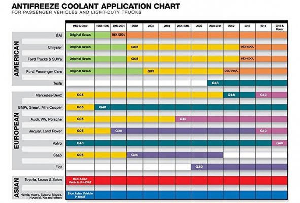

Genelde G12 G12+ diye satılan ürünlerin kapağı ve içeriği kırmızı renkte oluyor.
Shell in ürünü G12++ seviyesinde renge göre tabi
Shell ' de G-13 ve G12 evo antifriz yoktur.
G11 (yeşil ) ve G12 ( kırmızı ) mevcuttur.
( Shell kırmızı organik antifriz VW 774 D VE F ye uygundur )
G11 (VW TL 774 C ) Mavi / Yeşil
G12 ( VW TL 774 D ) Kırmızı
G12 + ( VW TL 774 F ) Kırmızı
G12 ++ ( VW TL 774 G ) Pembe/Eflatun
G13 ( VW TL 774 J ) Pembe/Eflatun
G12 EVO ( VW 774 L ) Pembe/Eflatun ve Mavi
