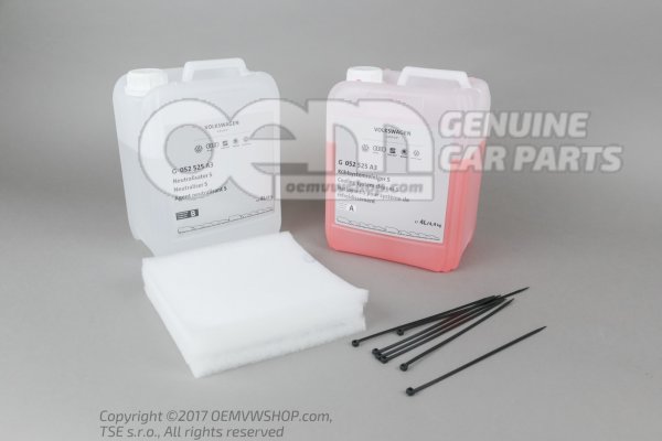

Soğutma sisteminde yağ veya pas tortu olunca aşağıdaki gibi bir temizleme ve nötralize etme solüsyonu kullanıyormuş VW. Öğrenmiş olduk. Parça kodundan bulduğum.

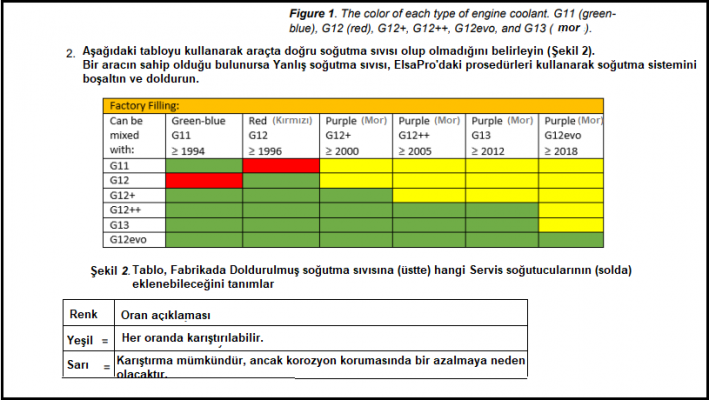

Shell kırmızı antifriz uygun 2000 model sonrası tüm vag araçlar turuncu g12- pembe g13- eflatun g12evo ürünler kullanılabiliyor. . total de olur fark etmez sistemi temizlemesi için uygun ürün önerdim tekrar değişim olacak konulan sıvı çamur gibi olacağından.

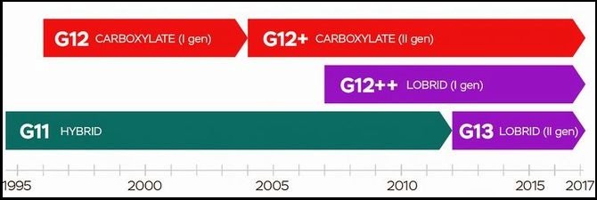

G11 (VW TL 774 C ) Mavi / Yeşil
G12 ( VW TL 774 D ) Kırmızı
G12 + ( VW TL 774 F ) Kırmızı
G12 ++ ( VW TL 774 G ) Pembe/Eflatun
G13 ( VW TL 774 J ) Pembe/Eflatun
G12 EVO ( VW 774 L ) Pembe/Eflatun ve Mavi
