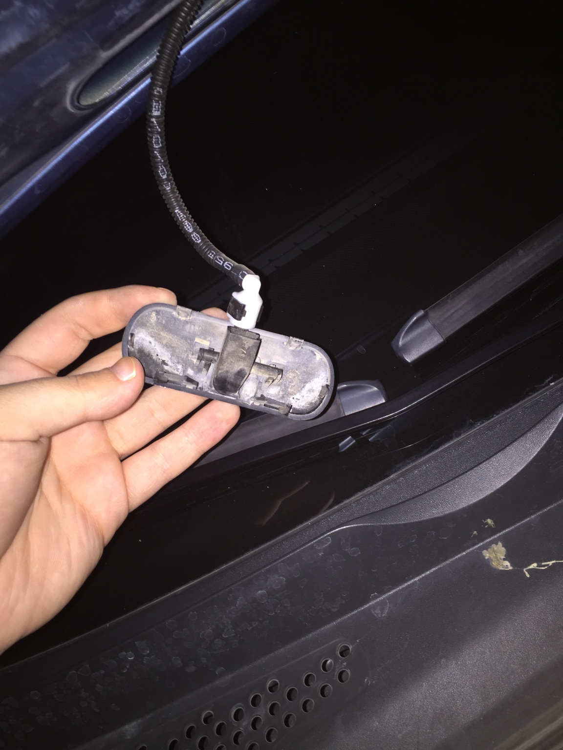

Hocam Passat'ta silecek suyu haznesi ısıtılıyor mu bilmiyorum ama su fıskiyeleri ısıtılıyor. Kışın cam suyunda antifriz olduğu halde Focus'un fıskiyeleri  su püskürtmezken Passat'ınkilerin çalışması dikkatimi çekmişti. Araştırınca ortaya çıktı. Su fıskiyelerine elektrik kablosu gidiyor ve su püskürtülen kısım ısıtılıyor orada donma olması engelleniyor.  Bu özelliğin kullanılması ancak donanımla mümkün görünüyor. Donanım olduğu halde özelliği kapattılarsa ayıp Volkswagen'e.

Su fıskiyeleri ısıtmalı mı onu kontrol edip bilgi vereceğim hocam. Suyumuz donmasa bile fıskiye uçları donuyor. Yeni Focus'ların hepsinde var. Golf'te de vardır diye düşünüyorum. Basit bir sistem çünkü.

Eski yöntemlerle hocam :) ısıtma olanlarda kablo oluyor. Açtım baktım bende kablo falan yok.

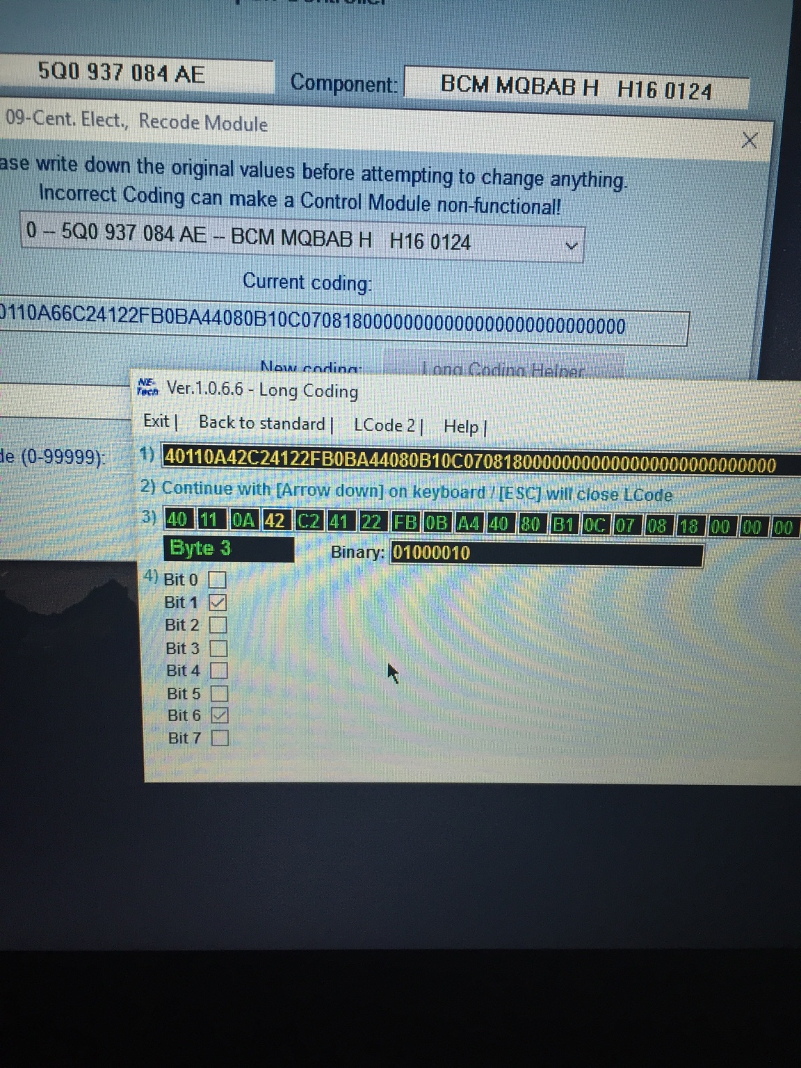

bende kablo 14.10 sürüm. bu modülü bulamadım. byt 3 farklı bende. 7 bitlik byt 3 lük listeyi yukarıdaki LCode2 den görebiliyorum. ama karşılıklarında açıklamaları yok.
tek defada basmada açılma ve kapanma yok zannedersem.
@MSE
Hocam bendeki 12.12 kablo ile stg 9> coding > long coding helper > byte 3 fotoğraftaki gibidir.
Bit 7ye kadar var. Aynı jetta forumunda paylaştığınız resim gibi ancak karşılarında isimleri yazmıyor.
LCode2'ye bende tıkladım. Açılan menünün yine aynısı çıktı.

Olur hocam 45'e yazalım. Kodlama şu şekilde
1- 09 Cent. Elect.
2-Security Access -16 > key 31347
3-Adaptation - 10
4-(10)-Access control 2-SAD Richtung Komfortoeffnen
Burada girili değer tilting ise cam tavanın sadece arkası yukarı kalkıyor. Open yaptığımızda komple açılıyor.
