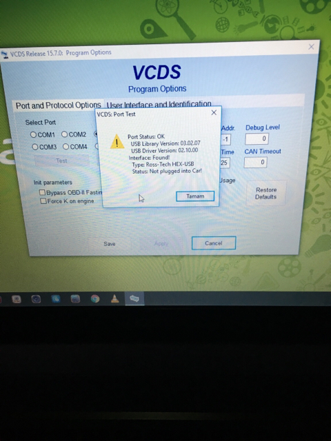

Arkadaşlar merhaba kabloyu araca bağladım test e tıklayınca bu çıkıyor save desemde menuler gelmiyor nerde yanlış yapıyorum acaba yardımcı olurmusunuz
Hocam cd nin içinde crack dosyası (sart gibi bişeydi adı sanırım.)varsa onu yaptınız mı?
Bir de programı silip yeniden yüklemeyi deneyin. Ben o şekilde çözmüştüm.
Bendede yapıyor bazen kabloyu çıkarıp yeniden takın veya usb portu değiştirin çalışır
Cd den şifre isteyen kısmı yeniden yükledim sök tak yaptım oldu ama bu ayna indirme için STG52 neresi bulamadım
Cd den şifre isteyen kısmı yeniden yükledim sök tak yaptım oldu ama bu ayna indirme için STG52 neresi bulamadım Sent from my iPhone using Tapatalk
Select'e tıkladıktan sonra çıkar karşınıza aslında ama diğer menüler var üst tarafta kurcalarsanız biraz bulabilirsiniz
STG olarak bulamadım 52- door gibi birşey vardı 52 ye güvenerek girdim denedim oldu şimdi sağolun
Eğer tıkladığınız halde açılmıyorsa hiç durmadan basın sürekli. Ben önceki pc de öyle yapıyordum.
Sürekli basmak yerine üzerine 1 defa tıklayıp entere basılı tutmak daha az yorucu oluyor :D Ayrıca yine açılmazsa da silip tekrar yükleyin. İşe yarıyor [emoji106]
