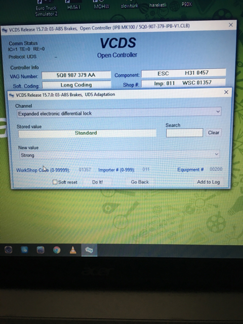

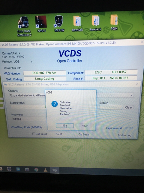

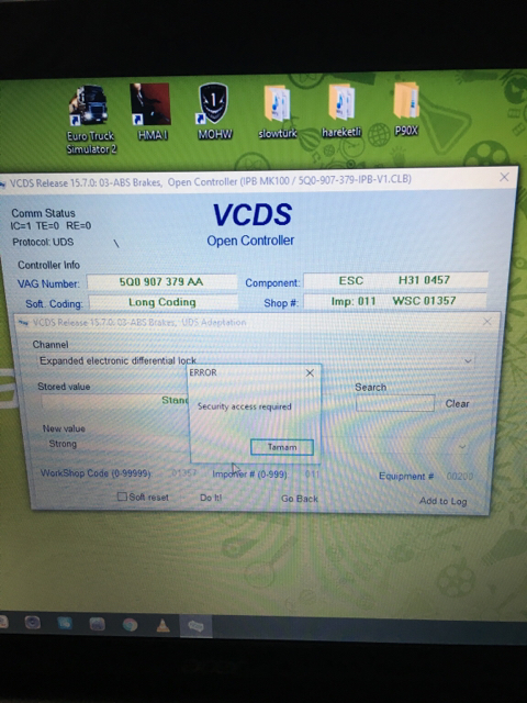

Arkadaşlar merhaba resimde görüldüğü gibi işlemleri yapıyorum ama xds yi strong a almıyor do it desem bile standart da bırakıyor.

Security access gerekiyormuş 20103 girdim oldu.
