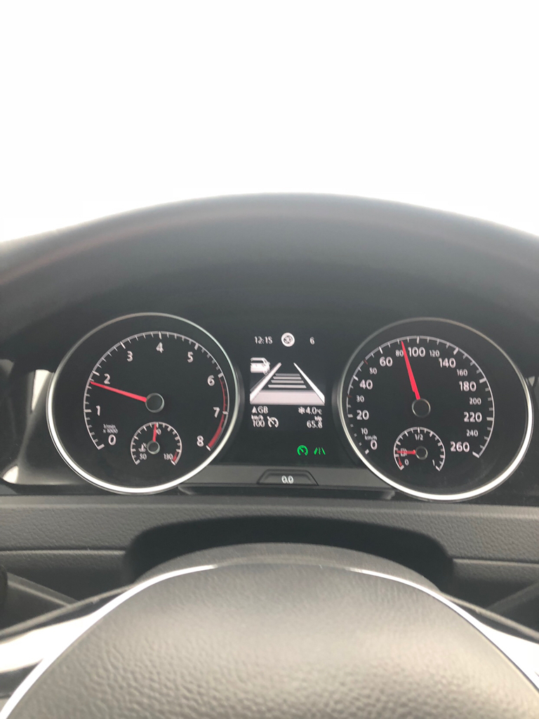

@forjust1day 2015 model benim araç acc radarın bu özellikleri yok mudur hocam yolculuk esnasında bende bu yan şeritte araç çıkmıyor kodlama ile olacaksa yardımcı olur musunuz
[mention=3153]forjust1day[/mention] 2015 model benim araç acc radarın bu özellikleri yok mudur hocam yolculuk esnasında bende bu yan şeritte araç çıkmıyor kodlama ile olacaksa yardımcı olur musunuz
Hocam kodlama ile olmaz bu çünkü radar aktivasyon yapıldığında eger destek varsa bu özellikler açılmakta
@forjust1day şimdi ekrana bakınca şöyle bir yorum yaptım kendimce şerit takip sistemi olmadan bu özellikler kullanılamaz. Çünkü şerit takip olmalı ki araç senin önünde mi yoksa yan şeritte mi algılayabilsin tabi bu benim yorumum
Şerit takipli golf 7 radarlı araçta bu şekilde ekrana gelmiyor hocam murat denedi ve gelmediğini söyledi

Hocam benim araçta fabrika çıkışlı ACC , DLA var.Vagcom ile trafik tabela okuma ve Line Asist i açtırdım.Bu ekran (sollama asistanı )bende mevcut değil büyük ihtimal fabrika çıkışlı LineAsist olmadığından ön ve arka tamponlarda radar yok
Hocam sollama asistanı acc radar ile çalışan bir sistem ön camda kamera olmasi yetmiyor ,
