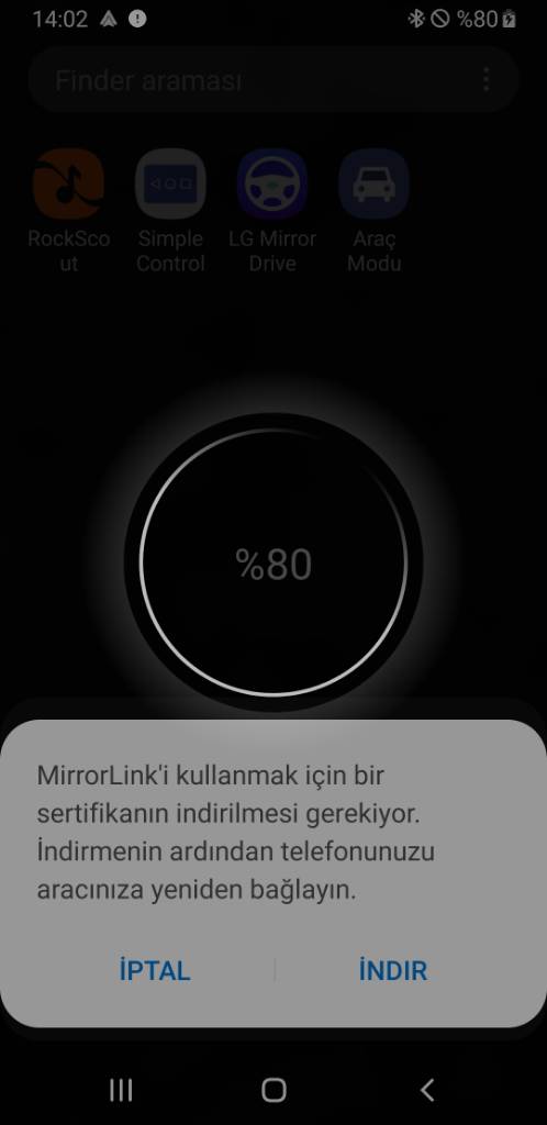

Merhaba Hocam.Ender hocam çalışma için ellerinize sağlık. Fakat bir turlu çalıştıramadım.
Telefon note 8 rootlu, cihazi baglayip mirrorlink e tıkladıgımda mirrorlinki kullanmak icin bir sertifikanın indirilmesi gerekiyor yazisi çıkıyor indir dediğimde indirilemedi diyor ve orada kalıyor dolayısı ile burdan öteye gidemedim.
Android auto ile bi sorun yok ama mirrorlink ile defalarca denememe rağmen baglanamadim.
Bunun bir çözümü varmıdır?

Hocam uygulamalar güncellendikce bizim sistem topallıyor maalesef, yeni çözüm bulmak gerekiyor. Mirrorlink için hem play store vede galaxy store'a girip "car mode" uygulaması güncel mi bir Kontrol edin.Ender hocam çalışma için ellerinize sağlık. Fakat bir turlu çalıştıramadım.

Ayrıntılı bilgi için teşekkürler hocam, evet 9.0 sürümde mirrorlink ve Android auto artık gömülü geliyor. Kaldırsanız bile telefonda hâlâ daha çalışmaya devam ediyor. Dediğiniz yöntemi uygulamak lazım.Carmode eski sürümünü yükleyin güncellemeden sonra hareket halinde ekrani arka plana atiyor fakat guncel android 9.0 işletim sistemlerinde durum farkli muhtemelen mirrorlink onlarda cihaz yazilimi ile güncelleniyor ona cözüm bulamadim fakat android 7.0 işletim sisteminde carmode eski sürüme düşürup sorunsuz kullaniyorum şöyleki bu carmode yukleyince carmode setup diye bir uygulama daha yukluyor zaten bunu carmode yuklerken belirtiyor ve mirrorlink uygulamasi lgdirive dahil hepsinin güncellemesini kapatin
Dedigim gibi 7.0 ısletim sisteminde uygulamalrda mirrorlink uygulamasini görebiliyoruz güncelleme almasini engelleyebiliyoruz fakat 9.0 işletim sisteminde bu mumkun degil muhtemelen tlf yazilimiyla birbütun
