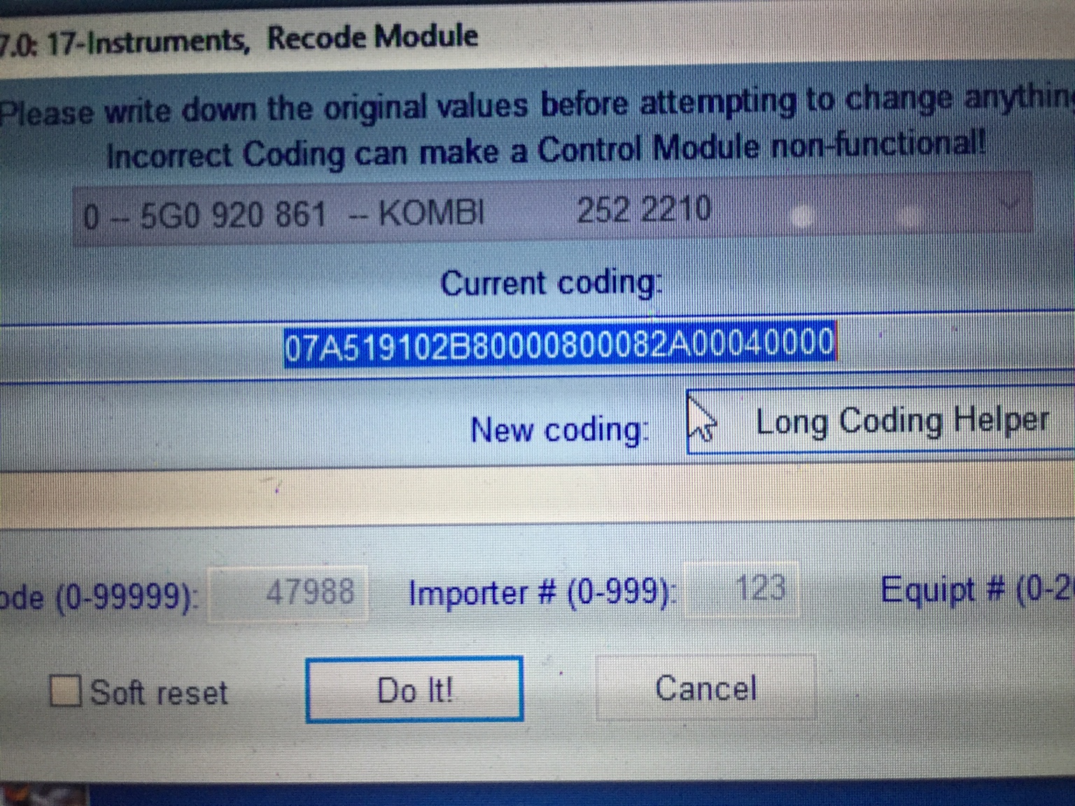

15.7 ile çıkmıyor bit 4.
LCode2 de işlemiyor

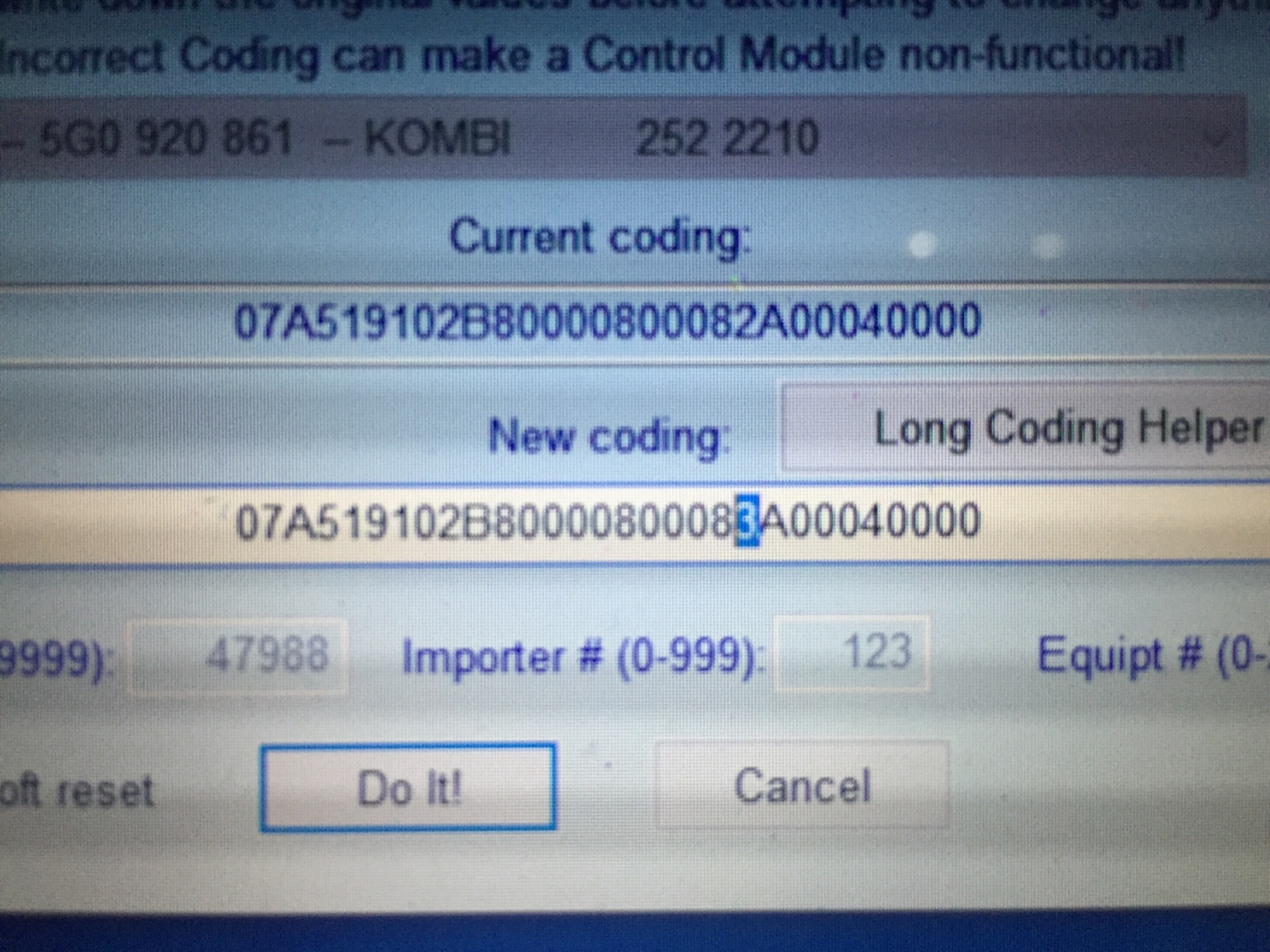

kalite berbat foto atıyorum eve geçince tekrar yüklerim videoyu. Üstteki kodu kopyalayın alta yapıştırın. Daha sonra ikinci fotoğraftaki gibi 2 yi silip 3 yapın do it deyin.
Hocam 0A yı 3A yapın tarif ettiğim yerde. Daha sonra bu ekranı açın ve telefon yazan kısmı iptal edin. Önce 3A yapıp do it deyin sonra diğer dediğimi yapın.
@Feyzal59 3A yapınca orası da işaretlenecektir hocam. LCode2 açılmadığından dolambaçlı yol bu :)
Byte 10 olduğu yere 3A yazıp exitle çıktım sonra do it yaptım ve:

Hayır hocam oradan değil long Coding helper'ı açmayın fotoğraf attığım yerde yapın o dediğimi
Tamamdır hocam oldu ilginiz ve sabrınız için teşekkürler :)
