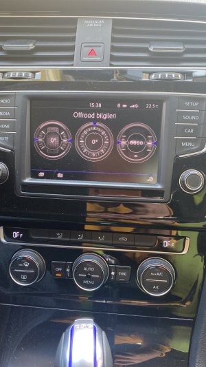

Merhaba hocam. Offroad ekranında bulunan yağ sıcaklığı bende gözükmüyor hocam direksiyon dönüşü derecesi görünüyor nasıl düzeltilebilir?
Parmağınızla o kısma dokunup aşağıya çevirin farklı şeyler çıkıyor birinde bırakırsınız.
Bu şekilde ortadaki pusulayı yağ yada motor sıcaklığı olarak değiştirdiğimde güncelleme yapmıyor - şeklinde gösteriyor
