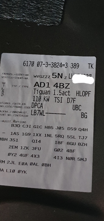

[mention=17078]tiesay[/mention]  1.5tsi dsg act tiguan 2020 model aracım dq381 7 ileri ıslak kavrama. Arac bilgi etiketinde transmisyon kodu UBC olanlar. 2019 yılı 2. yarısı itibariyle gelen 1.5tsi dsg ler bu şekilde. öncekiler 6 ileri ıslak kavrama.
Hocam benim arac da ayni dönem çıkışlı 1.5 ama bende UAG yazıyor. Kodun karşılığını hicbir yerde bulamadım
Sizin arac Tiguanmis [emoji28] ama uag nin karşılığını nerden bulabilirim? Daha önce farkli bir konuda paylaştığınız bi link var ama orda da bulamadim
