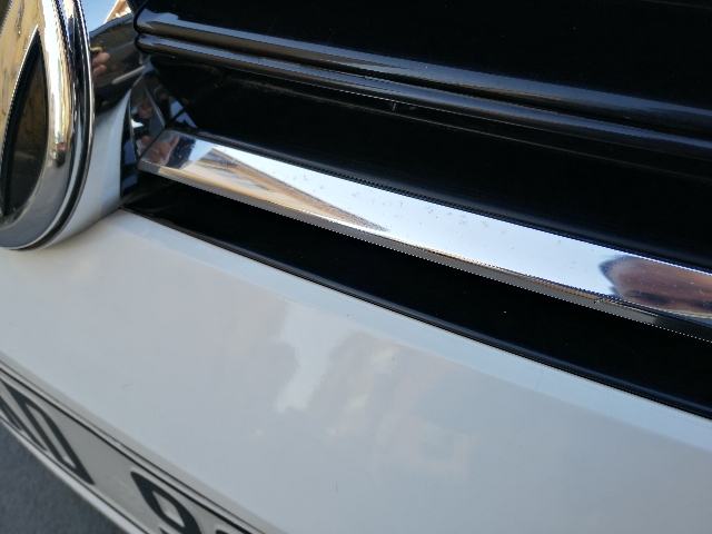

Higline panjurumdaki krom cita çok kötü lekelenmis yikama silme ile gitmiyor
Yeni olmuş epeydir yatiyordu biryerlerden bisey gelmiş sanırım
Basit temizleme yöntemi var midir
Unuttum ustad çekince atarimResim görmek lazım
Ustadim foto çektim ama çok anlasilmiyor galibaResim görmek lazım
