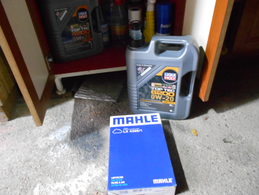

2024 Mart ayında aldığımız 1.0 Tsi 115 ps T-Cross aracımızın da orijinal motor yağını araç 5000km ye geldiğinde vakum makinesi ile üstten çektirdim.
LM Top Tec 6200 0w-20 yağ ile hava filtresini de Mahle filtre ile değiştirdim.
Araç 9000 km ye geldi Mart ayında ( 11 - 12 bin km leri bulur heralde ) ilk periyodik bakıma girecek.
Muhtemelen sadece yağ ve yağ filtresi değiştirecekler.
Hava filtresini de değiştirmelerini isteyeceğim olmaz derlerse yedek parçadan filtreyi satın alıp evde kendim değiştiririm.
Polen filtresini zaten servis değiştirse bile, eve gidince taktıkları filtreyi söküp Mann Antibakyeriyel olandan kullanıyorum.
https://www.otosupermarket.com/urun...filtresi-1-0-tsi-110-beygir-2019-sonrasi-mann

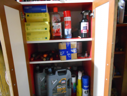

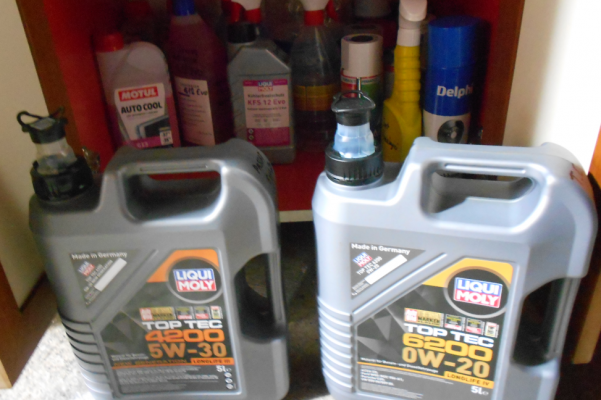

Ekli dosyayı görüntüle 80695
Ekli dosyayı görüntüle 80696
Ekli dosyayı görüntüle 80697
6200 0w20 ile değiştikten sonra motor daha sessizleşti ve yakıt tüketiminde de farklılık hissettirdi mi?
Bir de yetkili servis ilk bakımda yağ ve yağ filtresi değişiyor. Sizde ilk bakımdan sonra kendiniz polen vs değişeceğini demişsiniz. 2. bakım öncesi tekrardan eski polen vs filtresini takıp mı gideceksiniz?
Benim araç da sadece yağ ve yağ filtresi değiştiler. Hava polen yerlere hava tuttular. Gözümle görmediğim için bir şey diyemem.
@thelordof
Yağı değiştirdikten sonra motor sesinde bir farklılık hissetmedim. Ama şu var ki; fabrika dolum yağının Türkiye deki yetkili servislerin kullandığı yağdan çok daha üstün olabileceği kanaatindeyim. Bu vesile ile de motor sesinde değişiklik yaşanmamış olabilir.
Servisteki yağ değişiminden 6 ay sonra yağı değiştirdiğimde bel ki bir fark yaşanabilir.
Yakıt tüketimine ise hiç bir zaman dikkat etmiyor ve umursamıyorum, değişim olduysa bile fark etmemiş olabilirim ama motor sesi konusunda aşırı hassas biriyim, artı veya eksi yönde bir değişiklik olsaydı mutlaka hissederdim.
Evet bakıma giderken servisin taktığı polen filtresini takıp gidiyorum. Passat da da 7 senedir öyle yaptım, T-Cross da da aynı şekilde devam edeceğim.
