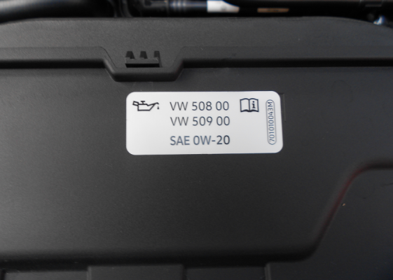

Belirli şartlar oluşur ise olur, Bu durum aracınızın motorunun hangi yağ ve üretici onayı ile uyumlu olup-olmadığıyla ilgilidir,
Aracınız ;
VW504.00/507.00 üretici onayına sahip yağlar ile uyumlu ise 5W-30 veya 0W-30 kullanabilirsiniz.
Aracınız ;
VW508.00/509.00 üretici onayına sahip yağlar ile uyumlu ise sadece 0W-20 kullanabilirsiniz.

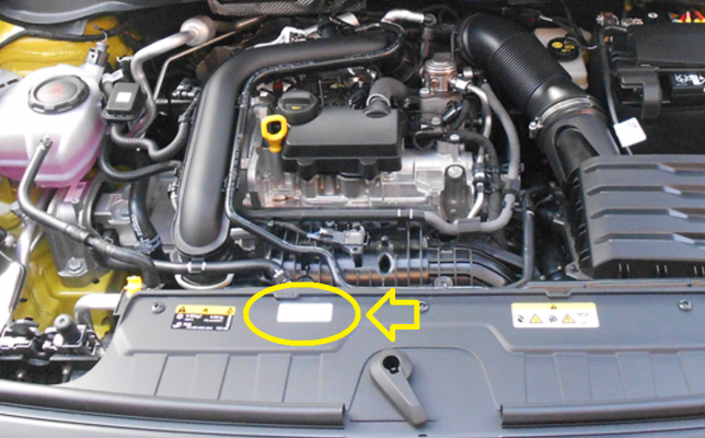

Merhabalar. Bende 2021 model Troc 1.5 tsi satın aldım bakım vakti geldi. Liqui Moly toptec 6200 0w-20 benim aracıma da uygun mudur bilginiz var mı
Motor kaputunu açtığınızda, ön panel üzerindeki etikette ne yazıyorsa, o yağ uygundur.
