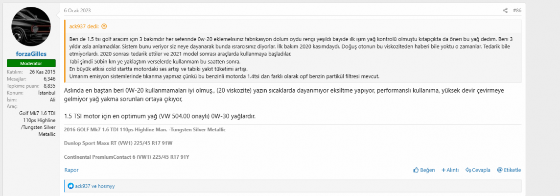

Daha önce de bu konuda ve diğer konularda bu konu konuşuldu., tekrar söyliyeyim 0W-20 yağ olayı üreticilerin avrupa ve dünyada gün geçtikçe katılaşan emisyon kanunları gereği., günü kurtarmak adına icat ettikleri bir yağ tipidir., bu yağın esas (ana görevi olan) motor koruması ve aşınma koruması 2.ci planda dır..!!
Uzun dönem kullanımda yağ yakma, performansta kötüleşme gibi sorunlar kaçınılmazdır.!
Bunlara ilaveten servis müdürleri daha şimdiden bu yağın 15 bin km dayanmadığını ve yağ eksiltme şikayetleri olduğunu söylemekteler.,

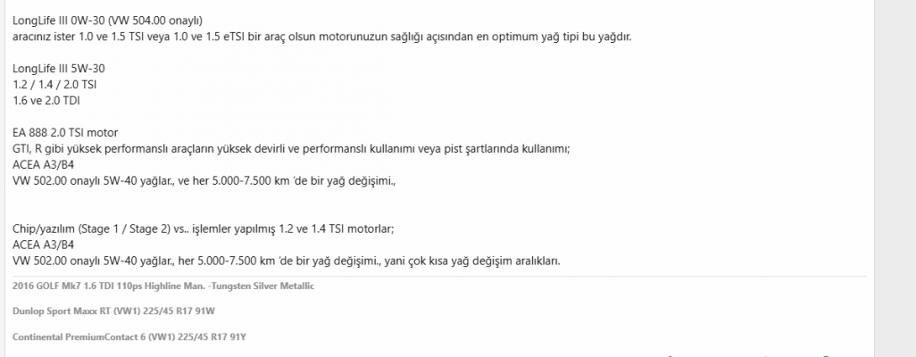

1.0 TSI ve 1.5 TSI motorlu araçlar için en uyumlu yağ VW504.00 onaylı 0W-30 yağlar olduğunu tekrardan hatırlatmak isterim.
1.0 TSI golfler için düne kadar arabasını seven 0w-20 yağın yüzüne bakmaz. 0w-30 koymanız lazım derken şuan farklı bir şekilde yönlendirme yapıyorsunuz.
takip ettiğim kadarıyla bir çok arkadaş sizin tavsiyenize uyup 0w-20 yağlarını boşaltıp 0w-30 koydu. şimdi de ne yazıyorsa onu koyun diyorsunuz.
sebebi nedir? @forzaGilles

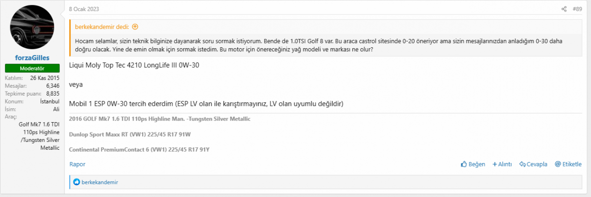

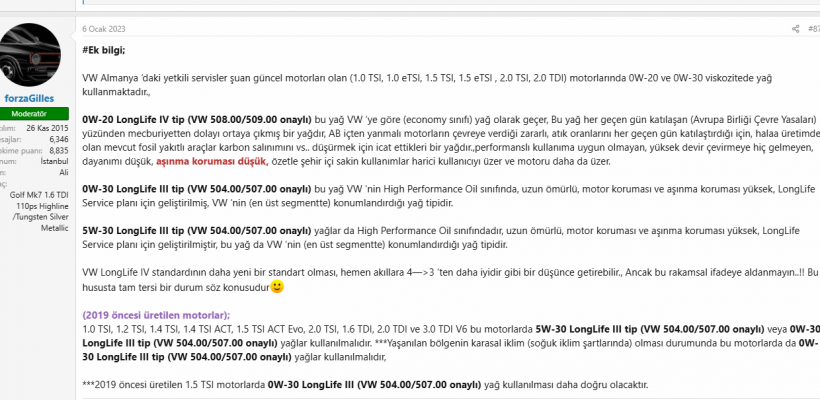

aşağıda da paylaşıyorum. alıntı da yaptım. konuyu baştan okuyan herkes de görebilir
Vallaha arkadaşlar ben 2017 model Audi Q2 1.0 TFSİ CHZJ motorlu arabam için Hollanda’da en az 10 çeşit Audi yetkili servisi aradım, hangi yağ uygundur diye sordum hepsi değişik cevap verdi. 0W20, 0W30, 5W30, hatta 5W40 bile öneren oldu. Hepsi de AUDİ yetkili bayileri.

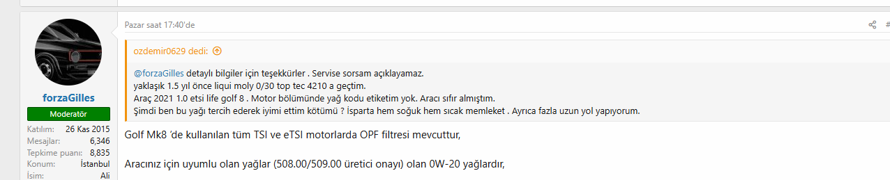

Golf Mk8 ‘de kullanılan tüm TSI ve eTSI motorlarda OPF filtresi mevcuttur,
Aracınız için uyumlu olan yağlar (508.00/509.00 üretici onayı) olan 0W-20 yağlardır,
Normalde 504.00/507.00 onaylı 0W-30 yağların yeni nesil eTSI motorlarda kısa-orta vadede (ilk 60 bin km) bir sıkıntı çıkarmasa da, orta-uzun vadede aracın OPF filtresine ne gibi bir zararı olacağını bilemiyoruz,
0W-20 yağların dezavantajı yazın yüksek sıcaklıklarda ve performanslı kullanımlarda aşınma karşı koruması düşüktür, bunu yağ markalarının paylaştığı TDS verilerinde de görebilirsiniz,

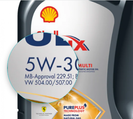

Ali hocamın dediği gibi 502 505 onaylı yağ kullanmanızda bir sakınca yok. Ama daha da kaliteli olsun derseniz 504 / 507 onaylı yağ kullanabilirsiniz.
5w-30 olarak Shell Helix Ulta ECT MULTI serisi 504.00 / 507.00 onaylıdır güvenle kullanılabilir.

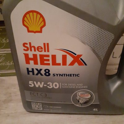

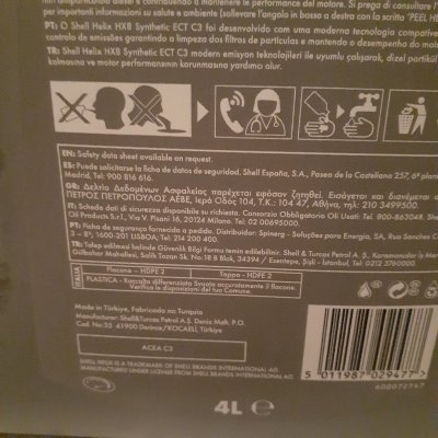

Aldığım yağın fotoğrafını çektim size sunayım. Arkasında vw onayı bulunmuyor sitesinde de böyle bir yağ yok.

Ürünün arkasında vw onayı yok stress ettiren durum da bu oldu
9bin km oldu yağ değişimi 950 tl ücret ödedim helak olmasın acemiliğim geleceğe tecrübe oldu.
ACEA sl sn c2 c3 nedir öğrendim inceledim.
